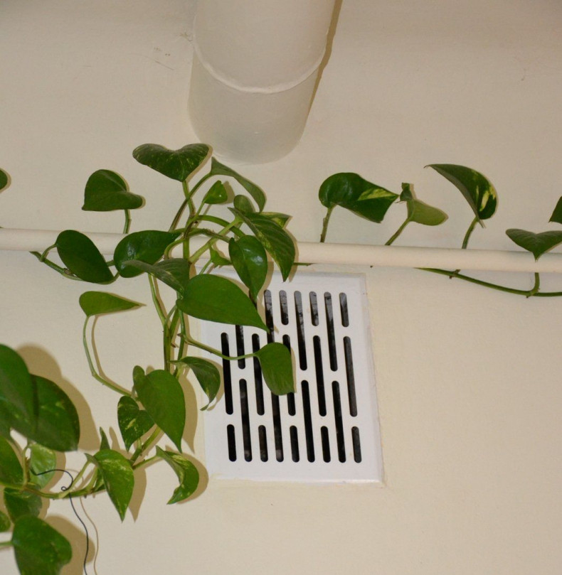

Kratka wentylacyjna i kanał wentylacyjny w kuchni
