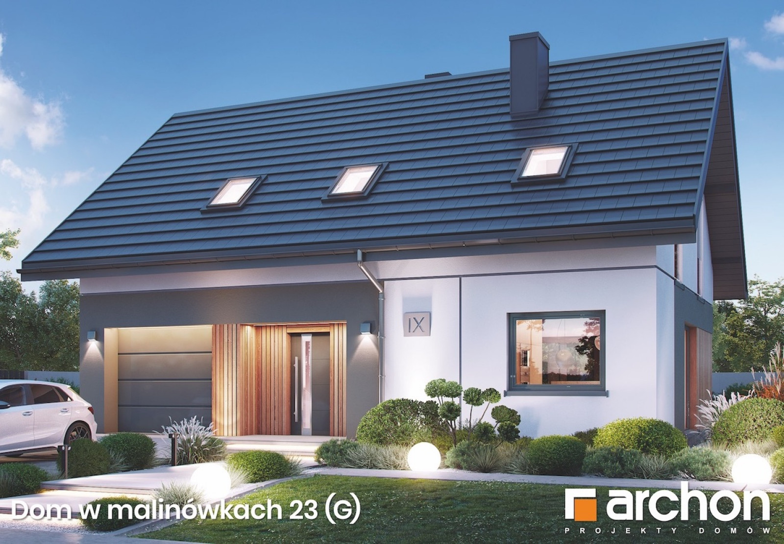

Kosztorys wykończenia opracowano na przykładzie „Domu w malinówkach 23 (G)” o powierzchni ok. 120 m2 autorstwa ARCHON+ Biuro Projektów

Według naszego redakcyjnego kosztorysu koszt wykończenia domu ok. 120 m2 wyniesie 223 000 zł w 2026 roku. Jest to cena za prace wykończeniowe wymienione powyżej. Kosztorys wykończenia domu opracowaliśmy na podstawie projektu domu Dom w malinówkach 23 (G) pracowni Archon. Jest to dom jednorodzinny z poddaszem użytkowym (pow. użytkowa 144,33 m2, powierzchnia zabudowy 107,78 m2).

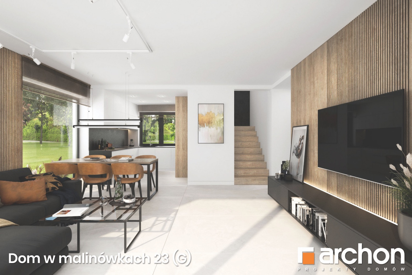

W całym domu przewidziano wykończenie podłóg płytkami ceramicznymi. Nie jest to przypadek, gdyż zaprojektowano ogrzewanie podłogowe (z wyjątkiem garażu i kotłowni). W takiej sytuacji materiał taki jak gres ma szereg zalet. Przede wszystkim nie hamuje przekazywania ciepła do pomieszczeń. Jeżeli zechcemy go zastąpić chociażby panelami, to musimy pamiętać, że nie powinny to być typowe panele laminowane na piankowym podkładzie. Te, nawet jeżeli ich stosowanie na ogrzewanych podłogach jest dopuszczalne, przewodzą ciepło o wiele gorzej. W związku z tym należałoby raczej stosować specjalne rodzaje paneli, np. z rdzeniem mineralnym. One znacznie lepiej przewodzą ciepło, ale nie są tanie. Zapłacimy za nie więcej, niż za typowe płytki.
Warto dodać, że parametry cieplne okładzin podłogowych są szczególnie ważne, gdy zamiast kotła decydujemy się na ogrzewanie pompą ciepłą. Gorszą przewodność cieplną materiału wykończeniowego trzeba bowiem zwykle zrekompensować, podnosząc temperaturę wody w obiegu. W przypadku kotła nie będzie to problemem i nie wpłynie istotnie na jego sprawność. Natomiast w przypadku pompy różnica pomiędzy 35 i np. 45°C na zasilaniu znajdzie już odbicie w wyższych rachunkach za ogrzewanie.
Kosztorys wykończenia domu - część dzienna „Dom w malinówkach 23 (G)” o powierzchni ok. 120 m2 autorstwa ARCHON+ Biuro Projektów
Kosztorys wykończenia domu - otwarta strefa dzienna „Dom w malinówkach 23 (G)” o powierzchni ok. 120 m2 autorstwa ARCHON+ Biuro Projektów

Schody, chociaż umieszczono je w salonie, są bardzo mało wyeksponowane. Znajdują się bowiem przy jego krawędzi i z dwóch stron zamknięte są ścianami. Mają prostą konstrukcję - są żelbetowe, dwubiegowe ze spocznikiem. W związku z tym ich zasadniczą część wykonuje się jeszcze na etapie stanu surowego. Dzięki temu możliwa jest wygodna i dość bezpieczna komunikacja pomiędzy kondygnacjami niemal od początku budowy. Teoretycznie można je zastąpić innymi, np. wykonanymi w całości z drewna. Jednak nie bardzo ma to sens. Po pierwsze, i tak nie będą rzucać się w oczy. Po drugie, przylegają do kuchni, a przestrzeń pod nimi wykorzystano jako spiżarnię. Tworzenie więc innej, np. ażurowej konstrukcji, byłoby zupełnie nieuzasadnione. Zgodnie z projektem stopnie mają być wykończone drewnem. Do przemyślenia jest więc zastąpienie go płytkami ceramicznymi. To materiał tańszy i pasujący do wykończenia podłóg.
