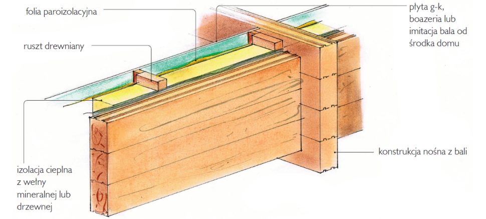

Dom z bali - jaka jest jego budowa?
Też może być energooszczędny. Tradycyjny powstaje z poziomych wieńców z belek, układanych jedna na drugiej i w narożach łączonych na zakładkę na zamki, z ostatkami lub bez. Ostatki to końce belek wystające poza obrys budynku. Belki występują w różnych kształtach - mogą być okrągłe, prostokątne, prostokątne ze ściętą krawędzią. Kiedyś łączono je dodatkowo drewnianymi klinami, a szczeliny między wieńcami uszczelniano mchem, słomą, pakułami.
Do niedawna domy w technologii zrębowej wznoszono z bali o grubości 20-30 cm. Lecz taka ściana nie osiąga parametrów energooszczędnej, nie spełnia nawet obowiązujących obecnie norm dotyczących ciepłochronności typowych przegród zewnętrznych.
Można jednak postawić ją jako warstwową i wtedy sytuacja wygląda inaczej. Przegrodę tworzy zewnętrzna i wewnętrzna warstwa półbali (o grubości do 10 cm) oraz umieszczona między nimi izolacja termiczna z wełny mineralnej, drzewnej lub włókien celulozowych. Tu też ocieplenie osłania się od zewnątrz folią paroprzepuszczalną, a od środka paroszczelną. W ten sposób można uzyskać przegrodę o odpowiedniej, wysokiej ciepłochronności i zachować unikalny styl domu z drewna.

Warstwowa ściana z bali - schemat budowy
Warstwowa ściana z bali.
