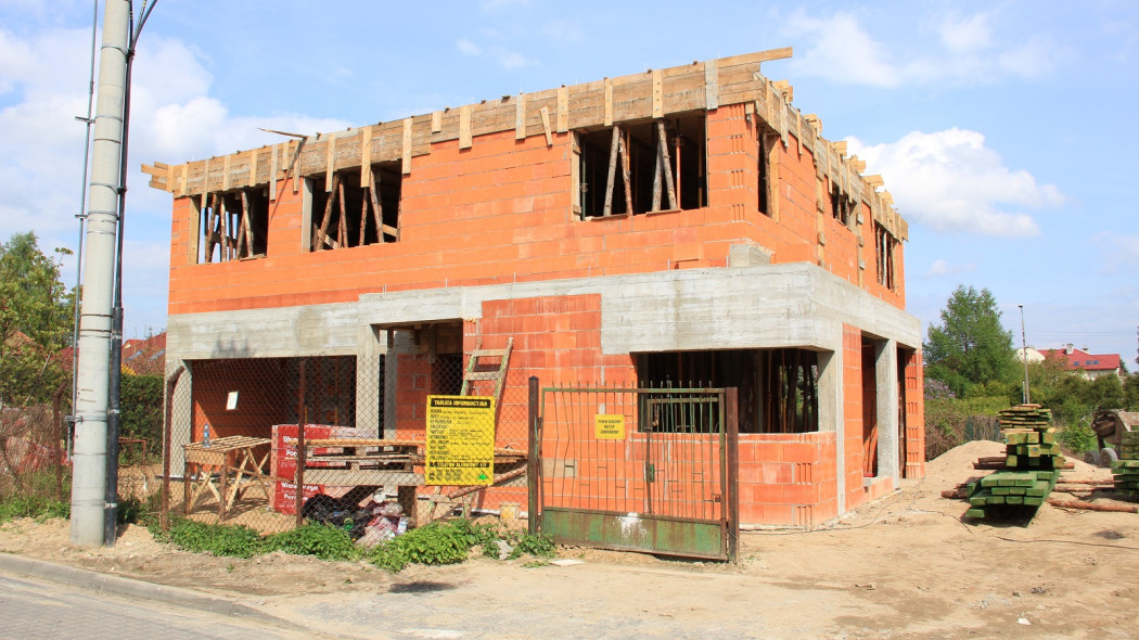

Kierownik budowy umieszcza tablicę informacyjną w miejscu widocznym od strony drogi publicznej lub dojazdu do niej, na wysokości pozwalającej ją odczytać. Wymagania mocno uproszczono, choć wiele poradników wciąż powiela nieaktualne wzory. Dziś na tablicy podaje się wyłącznie sześć rzeczy: rodzaj i adres prowadzonych robót, datę i numer pozwolenia na budowę albo zgłoszenia, organ, który je wydał lub rozpatrzył, nazwę i telefon właściwego inspektoratu nadzoru budowlanego oraz dane i numery telefonów inwestora i kierownika budowy. Danych projektanta, wykonawcy, inspektora nadzoru czy numerów alarmowych nie trzeba już umieszczać. Sama tablica to prostokątna, sztywna płyta w kolorze żółtym z czarnymi literami i cyframi o wysokości co najmniej 6 cm.

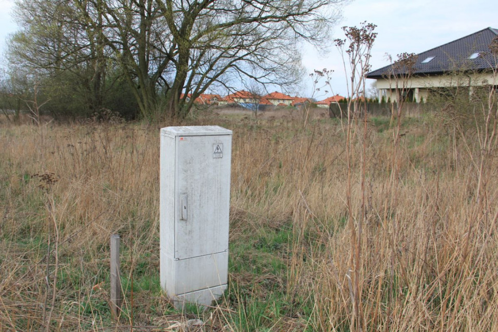

Najkorzystniejsza sytuacja to sąsiedztwo linii niskiego napięcia - napowietrznej albo kablowej - biegnącej blisko granicy działki. Wniosek o wydanie warunków przyłączenia składa się u operatora sieci dystrybucyjnej (OSD) działającego na danym terenie. Parametry przyłącza, w tym przekrój przewodów i wielkość zabezpieczenia, dobiera się do mocy przewidzianej dla gotowego domu, a nie do chwilowych potrzeb placu budowy.
Nawet gdy w pobliżu przebiega linia napowietrzna, można wnioskować o przyłącze kablowe. Przewód zostaje wówczas doprowadzony do skrzynki złączowo-pomiarowej ustawionej w linii ogrodzenia, a energia płynie ze słupa elektroenergetycznego. W trudniejszym wariancie, gdy najbliższy słup stoi daleko od działki, operator może zaproponować tymczasową linię zasilającą i układ pomiarowy zamontowany bezpośrednio na słupie.
Wszystkie ustalenia trafiają do umowy o przyłączenie: sposób wykonania (kablowe lub napowietrzne), liczba faz, moc przyłączeniowa, wielkość zabezpieczenia przedlicznikowego, termin realizacji oraz opłata. Trasę przyłącza kablowego trzeba przemyśleć wcześniej, żeby nie kolidowała z przyszłym wjazdem, wejściem na posesję ani z nasadzeniami. Do rozdziału energii na placu służy rozdzielnica budowlana - przenośna, w obudowie odpornej na wilgoć i uderzenia, wyposażona w gniazda 230 V i 400 V. Minimalny wymagany stopień ochrony to IP43, ale w praktyce standardem jest IP44, a przy rozdzielnicy stojącej bez żadnego zadaszenia lepiej sięgnąć po IP54 lub wyższy. Obwody gniazd o prądzie do 32 A oraz zasilające ręczne elektronarzędzia muszą być chronione wyłącznikiem różnicowoprądowym o prądzie zadziałania nie większym niż 30 mA. Prowizoryczne rozgałęźniki i przedłużacze rozłożone po błocie to jedna z najczęstszych przyczyn porażeń na budowach.

Skrzynka złączowo-pomiarowa (fot. J. Werner)

Teren budowy musi być ogrodzony tak, aby uniemożliwić wstęp osobom postronnym, przede wszystkim dzieciom. Przepisy bhp wymagają ogrodzenia o wysokości co najmniej 1,5 m, które samo w sobie nie może stwarzać zagrożenia - ostre elementy w rodzaju drutu kolczastego dopuszcza się dopiero powyżej 1,8 m. Najtańszym rozwiązaniem pozostaje siatka leśna rozpięta na tyczkach wbitych w grunt, choć coraz częściej stosuje się wypożyczane panele ogrodzeniowe na betonowych stopach, które łatwo przestawić. Ogrodzenie nie musi obejmować całej powierzchni działki - wystarczy wydzielić część, na której faktycznie prowadzone są roboty i składowane materiały. Gdy względy techniczne lub lokalizacyjne uniemożliwiają ogrodzenie terenu, granice trzeba oznakować tablicami ostrzegawczymi, a w razie potrzeby zapewnić stały dozór.
