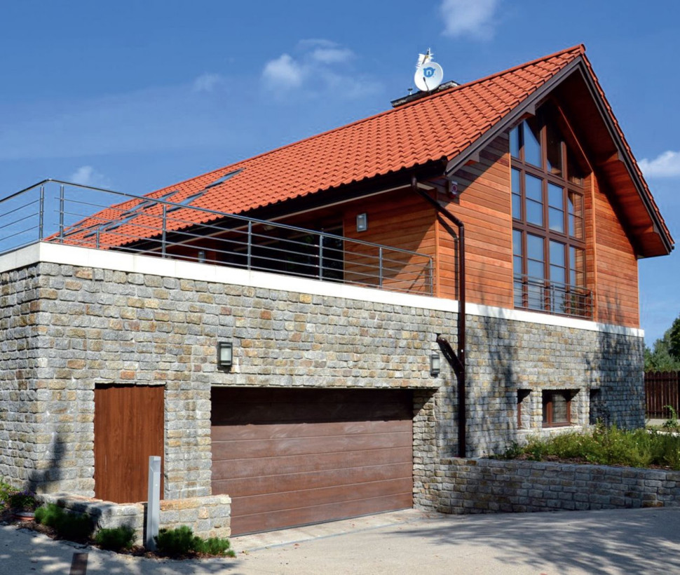

Przykład domu położonego na skarpie z sutereną, fot. Lilianna Jampolska.
