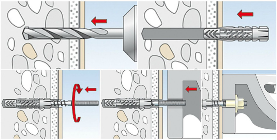

Mocowanie zlewu należy rozpocząć od zaznaczenia punktów, w których zostaną osadzone kołki rozporowe lub śruby. Możemy pomóc sobie tutaj poziomicą, żeby zachować odpowiednie odstępy i poziom. Zanim przystąpimy do wiercenia w kafelkach, warto najpierw punktakiem delikatnie wybić w nich niewielkie otwory. Pozwoli nam to lepiej osadzić wiertło i zapobiec jego ślizganiu się po powierzchni gładkich płytek. Dobrym wyborem będzie wiertło widiowe lub do szkła. Po wywierceniu otworów osadza się kołki rozporowe, a następnie zakłada umywalkę i dokręca wkręty.
- Mocując w glazurze, warto pamiętać, że kafelki i tynk nie stanowią warstwy nośnej dla mocowania. Do zakotwienia musi więc dojść bezpośrednio w podłożu, czyli podstawowym materiale budowlanym - betonie, cegle czy pustaku. Pełną wytrzymałość mocowania osiągnie się wtedy, gdy wkręt przejdzie przez kołek i będzie wystawał z jego końcówki na 1 średnicę, oraz kiedy cały kołek rozporowy rozeprze się w podłożu. Ze względu na różnorodność budulców zestawy montażowe fischer WD8 zostały wyposażone w kołki uniwersalne UX do każdego podłoża, co wiąże się zarówno z wygodą dla użytkownika, a zarazem pozwala zapewnić bezpieczeństwo całego mocowania - wyjaśnia Monika Jagiełło z fischerpolska.
Kołki uniwersalne poradzą sobie także z pustymi przestrzeniami w łazience, np. płytą g-k. W przypadku bardzo dużych, ciężkich umywalek możemy dodatkowo wzmocnić mocowanie, używając zaprawy iniekcyjnej. Rozwiązanie to sprawdza się zwłaszcza w przypadku pustaków ceramicznych czy cegły dziurawki. Kolejnym etapem mocowania jest nałożenie nylonowych nakrętek, które są odporne na starzenie czy działanie chemikaliów. Zabezpieczają też ceramikę sanitarną przed uszkodzeniem, a to znacznie przedłuża czas jej użytkowania. Ozdobne chromowane zaślepki zapewnią estetyczne wykończenie - ich założenie stanowi ostatni etap instalacji umywalki z wykorzystaniem gotowego zestawu.
