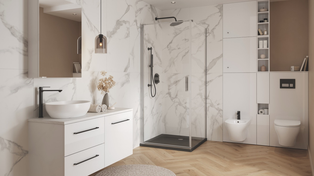

Łazienka to pomieszczenie, w którym panuje podwyższona wilgotność. Dlatego należy stosować w niej materiały, odporne na działanie wody. Jeśli chodzi o fugi, to idealne będą krzemianowe i epoksydowe, fot. Cersanit
Równie ważne jak dobranie zaprawy klejowej jest dopasowanie fugi do płytek, która zwiększa trwałość powierzchni i pomaga utrzymać ją w czystości. Tu o wyborze fugi w pierwszej kolejności powinno decydować przeznaczenie spoiny. Inne właściwości mają fugi przeznaczone do stosowania na zewnątrz domu, a inne do użytku we wnętrzach.

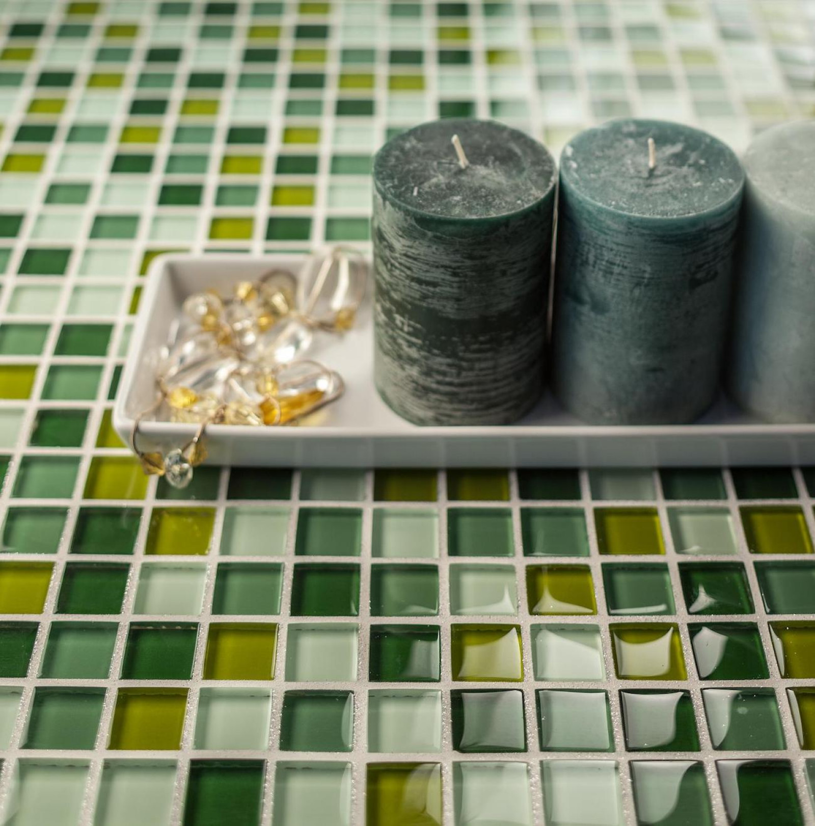

kolor fugi
Fugi oferowane są w rozmaitych kolorach, dzięki czemu można łatwo dopasować je do płytek, fot. Sopro

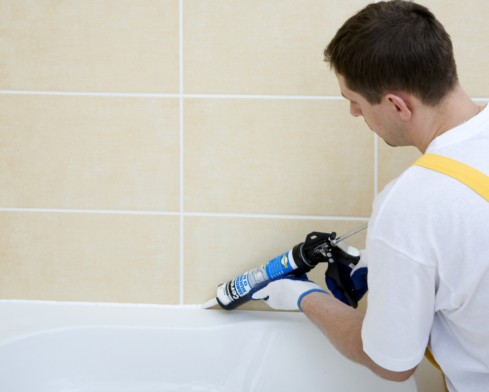

Silikony sanitarne - fugi do umywalki, brodzika, wanny
Szczególne miejsce wśród uszczelniaczy elastycznych zajmują silikony sanitarne. W odróżnieniu od zwykłych silikonów budowlanych zawierają w swoim składzie substancje o działaniu grzybobójczym (pleśniobójczym), co czyni je niezastąpionymi w pomieszczeniach stale narażonych na kontakt z wodą. Takie silikony sanitarne stosuje się przede wszystkim do uszczelniania połączeń między urządzeniami sanitarnymi a płytkami ceramicznymi - przy wannach, brodzikach, umywalkach i muszlach - oraz do wypełniania narożnych spoin między ścianą a podłogą, tam gdzie fuga cementowa pękałaby pod wpływem odkształceń konstrukcji.
silikon do wanny, brodzika
Silikon sanitarny doskonale nadaje się do uszczelniania i fugowania w pomieszczeniach o dużej wilgotności (kuchnie, łazienki), fot. Ceresit
Silikony sanitarne dzielą się na dwa podstawowe rodzaje: o utwardzaniu kwaśnym, które sprawdzają się przy standardowej ceramice i szkle, oraz neutralne - dedykowane do podłoży z akrylu, miedzi czy konglomeratu, na które kwas octowy wydzielany podczas wiązania mógłby działać szkodliwie. Po utwardzeniu silikon pozostaje trwale elastyczny, wodoszczelny, a dobrze wyprofilowana spoina nie zatrzymuje brudu i jest łatwa w utrzymaniu czystości. Warto pamiętać, że silikonu nie należy malować - jeśli zależy nam na dopasowaniu kolorystycznym do fug, trzeba wybrać od razu właściwy odcień z dostępnej palety.
