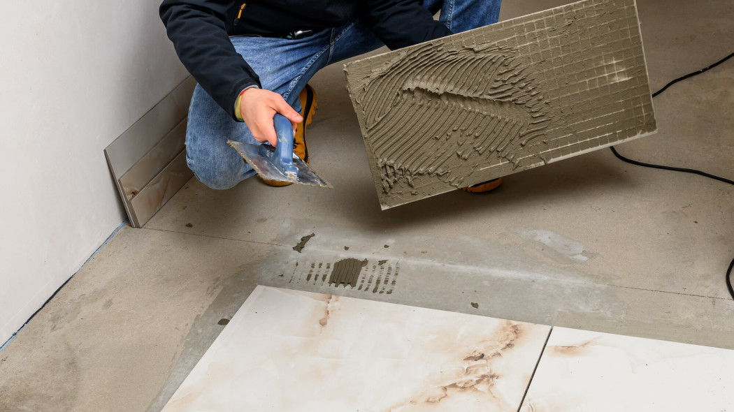

Spore znaczenie przy wyborze kleju ma również format płytek. Do płytek wielkoformatowych (ponad 60 x 60 cm) stosuje się kleje uelastycznione o luźniejszej konsystencji. Inne byłoby trudno rozprowadzić po powierzchni płytki. Przy takich formatach klej nakłada się zwykle tylko na podłoże. Po dociśnięciu płytki grubość warstwy zaprawy klejowej wynosi zwykle 5-10 mm, podczas gdy przy płytkach mniejszych formatów jest to przeważnie 3-6 mm.

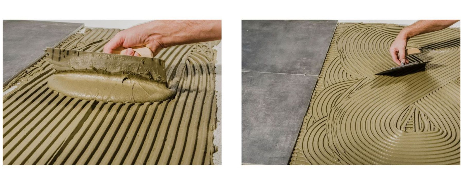

Grubość warstwy kleju zależy od wielu czynników. Zwykle jest to do 15 mm. Większość zapraw jest przeznaczona do mieszania z wodą. Jednak w przypadku klejów nie wolno „regulować” ich konsystencji przez dodanie większej lub mniejszej ilości wody. Tak możemy postępować tylko w przypadku tzw. klejów żelowych. Ale nawet wówczas i tak musimy trzymać się ściśle zakresu dopuszczonego w instrukcji na opakowaniu, fot. BAUMIT
