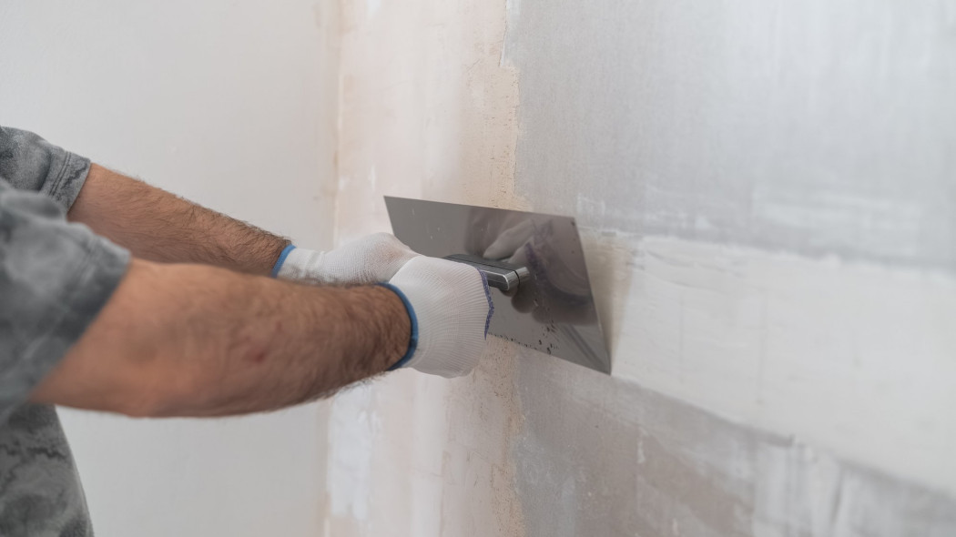

Proces tworzenia gładzi przebiega w kilku etapach:
  1. Przygotowanie masy wygładzającej zgodnie z instrukcją producenta.
  2. Nałożenie masy na podłoże za pomocą szpachli.
  3. Wyrównanie utworzonej warstwy i uzyskanie gładkiej powierzchni.
  4. Oszlifowanie gładzi po stwardnieniu papierem ściernym.
  5. Ewentualne wykonanie miejscowych poprawek w celu uzyskania idealnie gładkiej powierzchni.

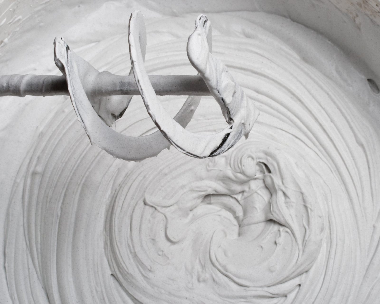

Przygotowanie gładzi
Materiały polimerowe w gotowej postaci nie sprawiają pod tym względem żadnego kłopotu. Przed rozpoczęciem pracy wystarczy dokładnie wymieszać zawartość opakowania, a jeśli masa okaże się zbyt gęsta, skorygować konsystencję niewielką ilością wody, dolewaną stopniowo.
Gładzie sypkie wymagają przygotowania zgodnie z instrukcją producenta. Poniżej przedstawiamy kilka uniwersalnych zasad, które ułatwią ten proces:
  • Materiał gipsowy zawsze należy wsypywać do wody, a nie odwrotnie.
  • Ilość wody powinna zapewniać uzyskanie pożądanej konsystencji bez konieczności jej dolewania.
  • Do mieszania należy używać mieszadeł wolnoobrotowych, aby uniknąć napowietrzania zaprawy, co skutkuje uzyskaniem porowatej powierzchni nakładanej warstwy.
  • Po zużyciu każdej porcji gładzi należy dokładnie umyć naczynia i narzędzia. Resztki twardniejącego gipsu skracają czas wiązania następnej porcji.
Warto też dostosować wielkość porcji do własnego tempa pracy. Rozrobienie całego worka przez osobę, która nakłada gładź pierwszy raz, prawie zawsze kończy się wyrzuceniem części materiału - masa gipsowa zaczyna gęstnieć po kilkudziesięciu minutach, a ratowanie jej dolewaniem wody nieodwracalnie obniża wytrzymałość powłoki.

Nakładanie gładzi na podłoże
Materiały gipsowe przygotowane z proszku mają dość sztywną konsystencję i rozprowadza się je ręcznie szeroką pacą. Masę rozciąga się równomiernie, dążąc do warstwy nieprzekraczającej 2 mm grubości. Pracuje się pasami, prowadząc pacę pod niewielkim kątem i zachodząc na fragment już nałożony, żeby nie zostawiać wyraźnych krawędzi.

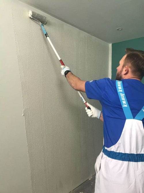

Produkty polimerowe pozwalają na inną technikę - można je nanosić wałkiem, a nawet pędzlem malarskim. Rozwiązanie sprawdza się szczególnie na podłożach już wyrównanych, bo umożliwia położenie bardzo cienkiej i jednorodnej powłoki. Wałek zanurza się w odpowiednio gęstej masie i rozprowadza materiał po ścianie, postępując podobnie jak przy malowaniu.
Przy dużych metrażach opłaca się natrysk. Agregaty podające masę sprężonym powietrzem znacznie skracają czas nakładania, choć samo wyrównanie warstwy i tak trzeba wykonać ręcznie.

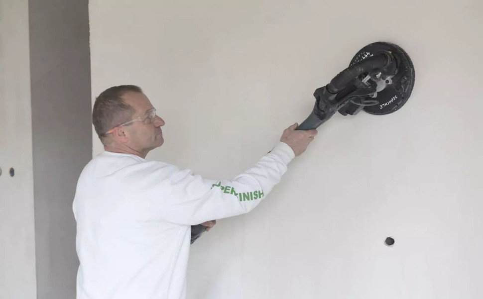

Szlifowanie powierzchni
To najbardziej uciążliwy fragment całej roboty. Nawet szlifierki z odciągiem pyłu nie zapewniają pełnej czystości powietrza w pomieszczeniu. Istnieją wprawdzie materiały pozwalające na obróbkę bezpyłową, ale taka technika wymaga od wykonawcy sporego doświadczenia.
Do szlifowania przystępuje się po pełnym związaniu warstwy, nie wcześniej. Materiał niedostatecznie stwardniały zawija się pod siatką i wyrywa spod niej całymi fragmentami, zamiast się ścierać. Sygnałem gotowości jest jednolita barwa powierzchni na całej ścianie - ciemniejsze plamy oznaczają miejsca wciąż wilgotne. W temperaturze zbliżonej do 20°C cienka gładź osiąga ten stan zwykle po jednej–dwóch godzinach, grubsza warstwa gipsu szpachlowego po trzech–czterech, ale w pomieszczeniu chłodnym lub wilgotnym czas ten wydłuża się nawet kilkukrotnie.
Pracę prowadzi się etapami, zmieniając gradację ścierniwa. Pierwsze przejście, którego zadaniem jest zebranie wyraźnych zgrubień i śladów po krawędziach pacy, wykonuje się siatką o ziarnistości rzędu 100–120. Wykończenie wymaga materiału drobniejszego, w okolicach 150–180, a przy klasie Q4 sięga się po jeszcze delikatniejsze ścierniwo, o gradacji 220–240. Im wyższy numer, tym drobniejsze ziarno. Odwrotna kolejność nie ma sensu: drobne ziarno nie poradzi sobie z nierównościami, a grube zostawi na wykończonej powierzchni rysy widoczne po pomalowaniu.
Nacisk powinien być umiarkowany i równomierny, a ruchy koliste lub krzyżujące się - szlifowanie wyłącznie w jednym kierunku odwzorowuje się na powierzchni jako regularne pasy. Szczególnej ostrożności wymagają narożniki i okolice krawędzi, gdzie łatwo przeszlifować warstwę aż do podłoża.
Kontrolę prowadzi się światłem bocznym. Lampę ustawia się blisko ściany, tak by promienie padały niemal równolegle do powierzchni, i przesuwa wzdłuż niej. Wszystkie zagłębienia i wypukłości rzucają wtedy cień, którego przy oświetleniu sufitowym nie sposób dostrzec. Miejsca wymagające poprawy warto od razu zaznaczyć ołówkiem - ślad zniknie pod farbą.
Alternatywą dla szlifowania na sucho jest obróbka na mokro, możliwa przy niektórych materiałach. Zamiast siatki ściernej używa się wtedy gąbki lub pacy z wilgotną wykładziną, którą zbiera się nadmiar związanego materiału. Powstaje przy tym znacznie mniej pyłu, ale technika jest wymagająca: zbyt mokre narzędzie rozmywa powierzchnię, zbyt suche nie ściera nic.
