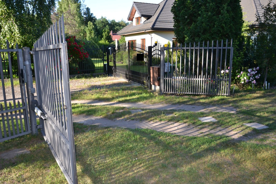

Skrzydła bramy rozwierają się do 110°
Skrzydła rozwierają się do 110°

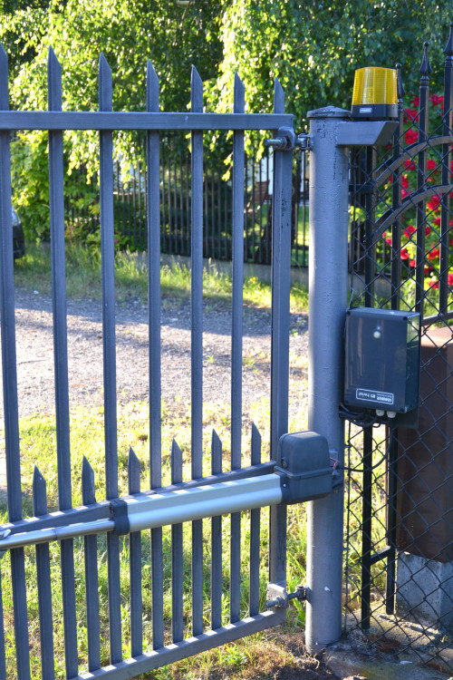

  • Kiedy przyłącze elektryczne było już gotowe, zaprosiłam montera, specjalizującego się w instalowaniu napędów do bram. Zaproponował markowy wyrób, mówiąc, że będzie działał długo i bezawaryjnie. Zaufałam mu i nie żałuję, chociaż podczas największych upałów automat samoczynnie uruchamiał bramę! Poniekąd wynikało to z mojej decyzji - dopiero po jego założeniu planowałam utwardzić podjazd kostką, więc poprosiłam montera, żeby na razie nie zakładał w progu bramy kształtki ograniczającej ruch skrzydeł i to był błąd. Bez tego ogranicznika niekiedy ramiona wysuwały się w stronę ulicy, co jest nieprzepisowe i jeszcze pojawiała się groźba ich wyłamania. Poprosiłam fachowca o pomoc, incydenty ustały po tym, jak od nowa zaprogramował ruch wrót i zabezpieczył zawiasy.
  • Do sterowania bramą wjazdową i furtką od początku służą dwukanałowe piloty. Jestem zadowolona z dwóch skrzydeł, chociaż muszę odśnieżać pole w obrębie ich ruchu. Chodzą płynnie. Nie radzę sobie jedynie z awaryjnym otwieraniem. Potrafię zdjąć obudowę i zacząć ręczną obsługę, ale - niestety - nie potrafię wrócić do zdalnej.
Jeden z siłowników, sterownik w obudowie, lampa ostrzegawcza
