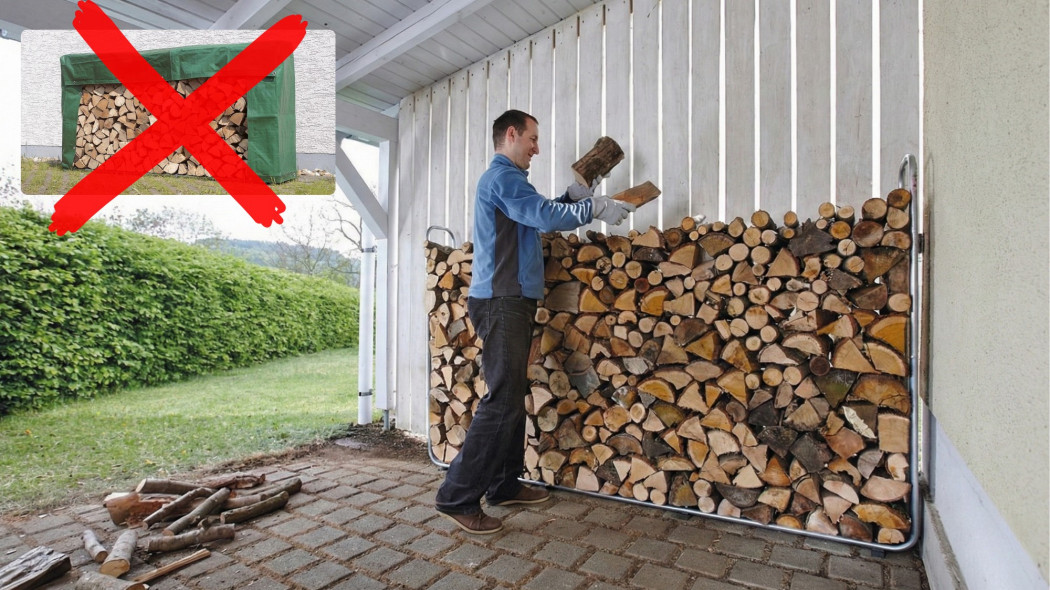

Modułowy stojak do składowania drewna opałowego (fot. wolfcraft GmbH)

W przypadku braku drewutni, drewno można składować pod zadaszeniem tarasu, wiatą lub wzdłuż elewacji domu, pamiętając jednak o zachowaniu dystansu od ściany, by nie utrudniać wentylacji. Bezwzględnie należy unikać układania polan bezpośrednio na gruncie, ponieważ surowiec błyskawicznie chłonie wilgoć z ziemi. Konieczne jest zastosowanie izolacji w postaci palet, bloczków betonowych, legarów czy specjalnych kratownic, które stworzą niezbędną przestrzeń buforową.
Sposób ułożenia szczap w stosie ma fundamentalne znaczenie dla efektywności suszenia oraz stabilności konstrukcji. Drewno należy układać luźniej na brzegach i nieco ciaśniej wewnątrz, dbając o to, by między poszczególnymi polanami pozostawały niewielkie szczeliny umożliwiające przepływ powietrza. Dobrą praktyką jest układanie szczap korą do dołu, co ogranicza zatrzymywanie wody, choć zdania w tej kwestii bywają podzielone w zależności od warunków. Stos nie powinien przekraczać wysokości półtora metra, co gwarantuje bezpieczeństwo i łatwy dostęp do opału, a w przypadku układania kilku rzędów obok siebie, należy zachować między nimi odstępy wentylacyjne. Ważnym elementem jest również zadaszenie drewutni, które powinno posiadać lekki spadek odprowadzający wodę opadową oraz wystawać poza obrys ułożonego drewna, chroniąc je przed zacinającym deszczem czy śniegiem.
W procesie przechowywania drewna należy wystrzegać się błędów, które mogą zniweczyć cały wysiłek włożony w jego przygotowanie. Najczęstszą pomyłką jest szczelne owijanie stosu plandeką, co blokuje odparowywanie wody i prowadzi do zaparzenia drewna oraz rozwoju procesów gnilnych. Jeśli konieczne jest użycie osłony, powinna ona przykrywać jedynie górną część stosu, pozostawiając boki odsłonięte. Należy również unikać składowania drewna pod gęstymi koronami drzew, gdzie spadające liście i ograniczony dostęp słońca utrudniają schnięcie.
