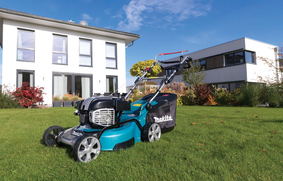

Kosiarka spalinowa
Kosiarka spalinowa wymaga przed zimą wykonania czyszczenia oraz przeglądu. Wymienić należy elementy eksploatacyjne, sprawdzić stan przekładni, zębatek oraz połączeń śrubowych. (fot. Makita)

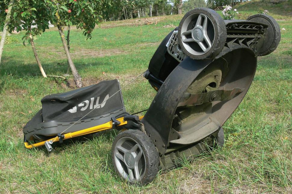

Aby skontrolować stan noża tnącego oraz umyć i zakonserwować podwozie, przechylamy maszynę do tyłu i opieramy na uchwycie
Aby skontrolować stan noża tnącego oraz umyć i zakonserwować podwozie, przechylamy maszynę do tyłu i opieramy na uchwycie. (fot. S. Malinowski)

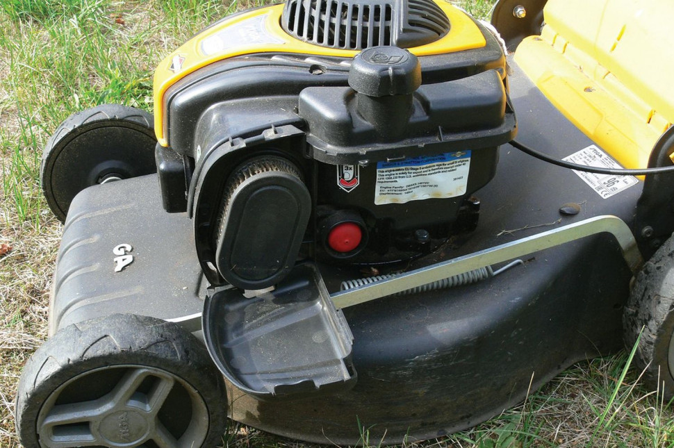

W przypadku silników spalinowych wymagana jest kontrola filtra powietrza
W przypadku silników spalinowych wymagana jest kontrola filtra powietrza. Należy go przedmuchać sprężonym powietrzem, a jeśli jest bardzo brudny - wymienić na nowy. (fot. S. Malinowski)

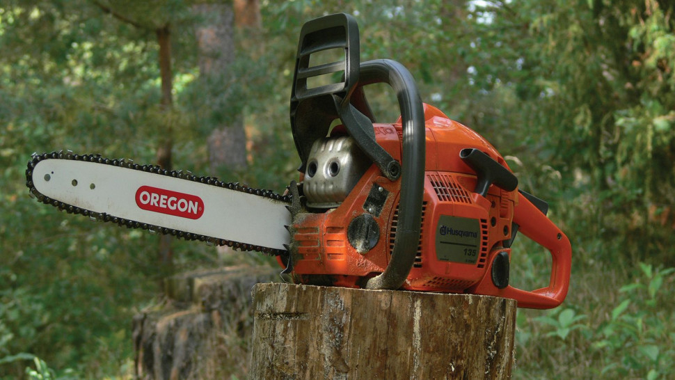

Pilarka łańcuchowa
Pilarka łańcuchowa wymaga oczyszczenia obudowy oraz prowadnicy z pyłu i resztek trocin. Warto jest naostrzyć i nasmarować łańcuch tnący. Nie zapomnijmy także o wypaleniu pozostałej w baku benzyny i?spuszczeniu oleju. (fot. S. Malinowski)

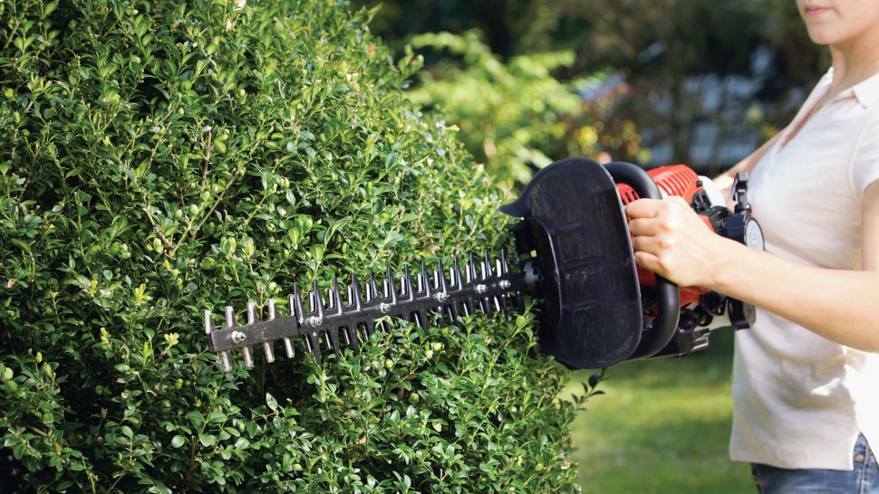

Nożyce do żywopłotu
W przypadku nożyc do żywopłotu ważne jest zabezpieczenie listwy tnącej. Przecieramy ją rozpuszczalnikiem, a następie pokrywamy olejem lub środkiem konserwującym w aerozolu. (fot. Toya)

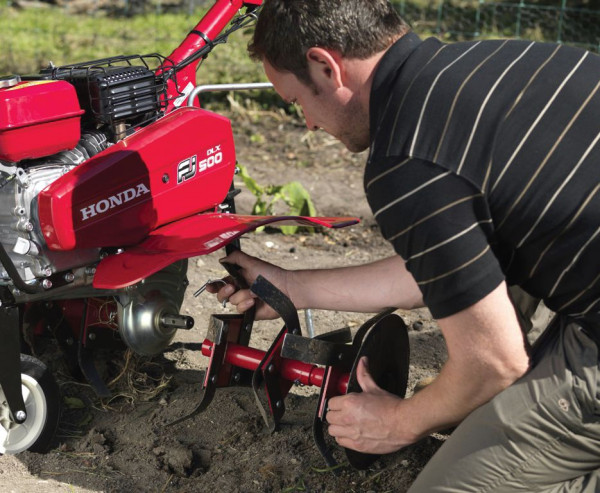

Elektryczna glebogryzarka nie wymaga wielu zabiegów przed zimą. Wystarczy oczyścić obudowę przekładni i noże z resztek zaschniętej ziemi oraz sprawdzić, czy na połączeniach śrubowych nie ma luzów. Kółka oraz osie po wyczyszczeniu oliwimy. W przypadku elektrycznej dmuchawy trzeba oczyścić kosz na liście i udrożnić dyszę. Z kolei w podkaszarce, oprócz wyczyszczenia obudowy, trzeba skontrolować głowicę z żyłką i ew. nawinąć nowy jej odcinek. Ważne jest także uzupełnienie smaru w przekładni kątowej.
Podczas przeglądu glebogryzarki należy usunąć resztki ziemi z noża i obudowy przekładni
Podczas przeglądu glebogryzarki należy usunąć resztki ziemi z noża i obudowy przekładni. (fot. Honda)

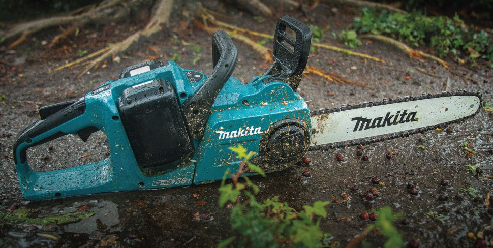

Narzędzia zasilane akumulatorowo, takie jak roboty koszące, nożyce do żywopłotu, pilarki czy wykaszarki, czyścimy i przechowujemy ze zdemontowanymi, naładowanymi bateriami w suchym, najlepiej ogrzewanym pomieszczeniu. Optymalna temperatura przechowywania ogniw litowo-jonowych to 15-20°C, należy unikać temperatur poniżej 0°C.
W okresie zimowego spoczynku, warto pamiętać o okresowym doładowywaniu akumulatorów, w celu uniknięcia efektu tzw. głębokiego rozładowania (o aktualnym stanie naładowania baterii zwykle informują wbudowane wskaźniki diodowe). Poziom naładowania akumulatorów litowo-jonowych powinien wynosić od 30 do 60%.
Elektronarzędzie zasilane akumulatorowo
Elektronarzędzia zasilane akumulatorowo wymagają standardowego oczyszczenia i konserwacji. Ogniwa zasilające przechowujemy w dodatniej temperaturze, doładowując je okresowo. (fot. Makita)
