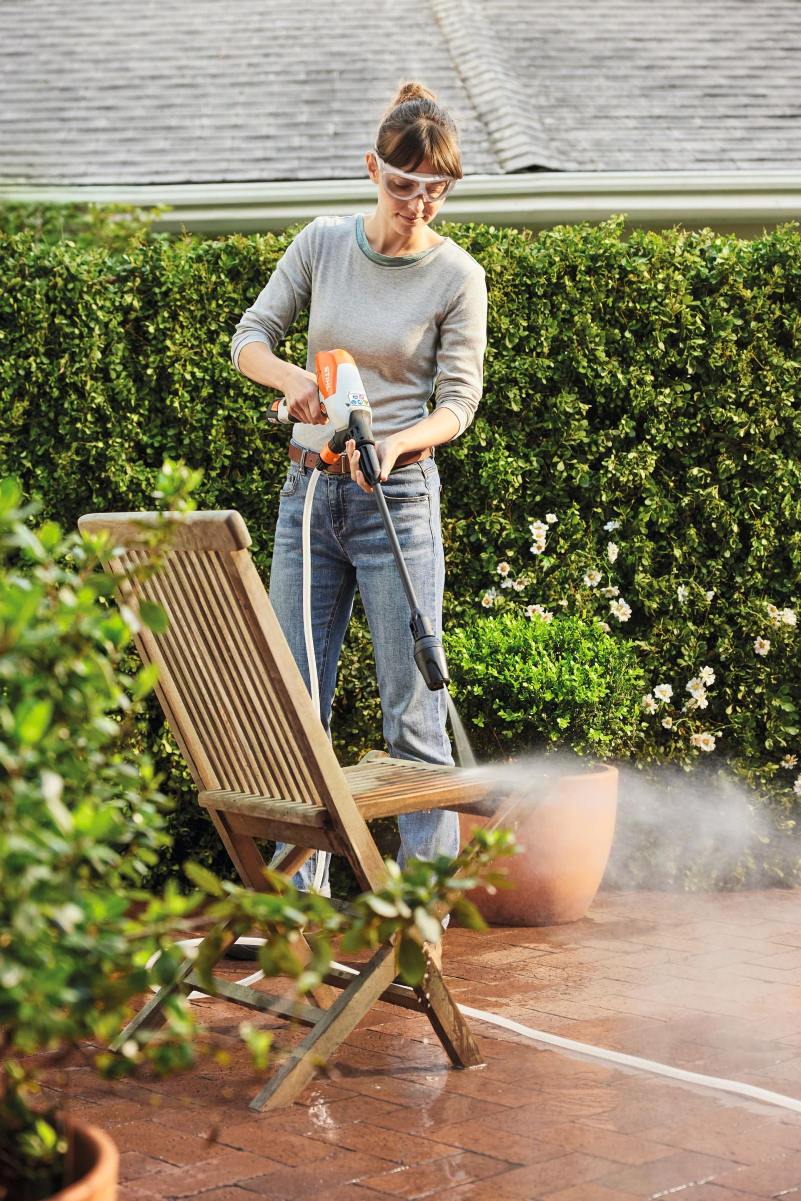

Czyszczenie drewnianych mebli ogrodowych myjką STIHL RCA 20

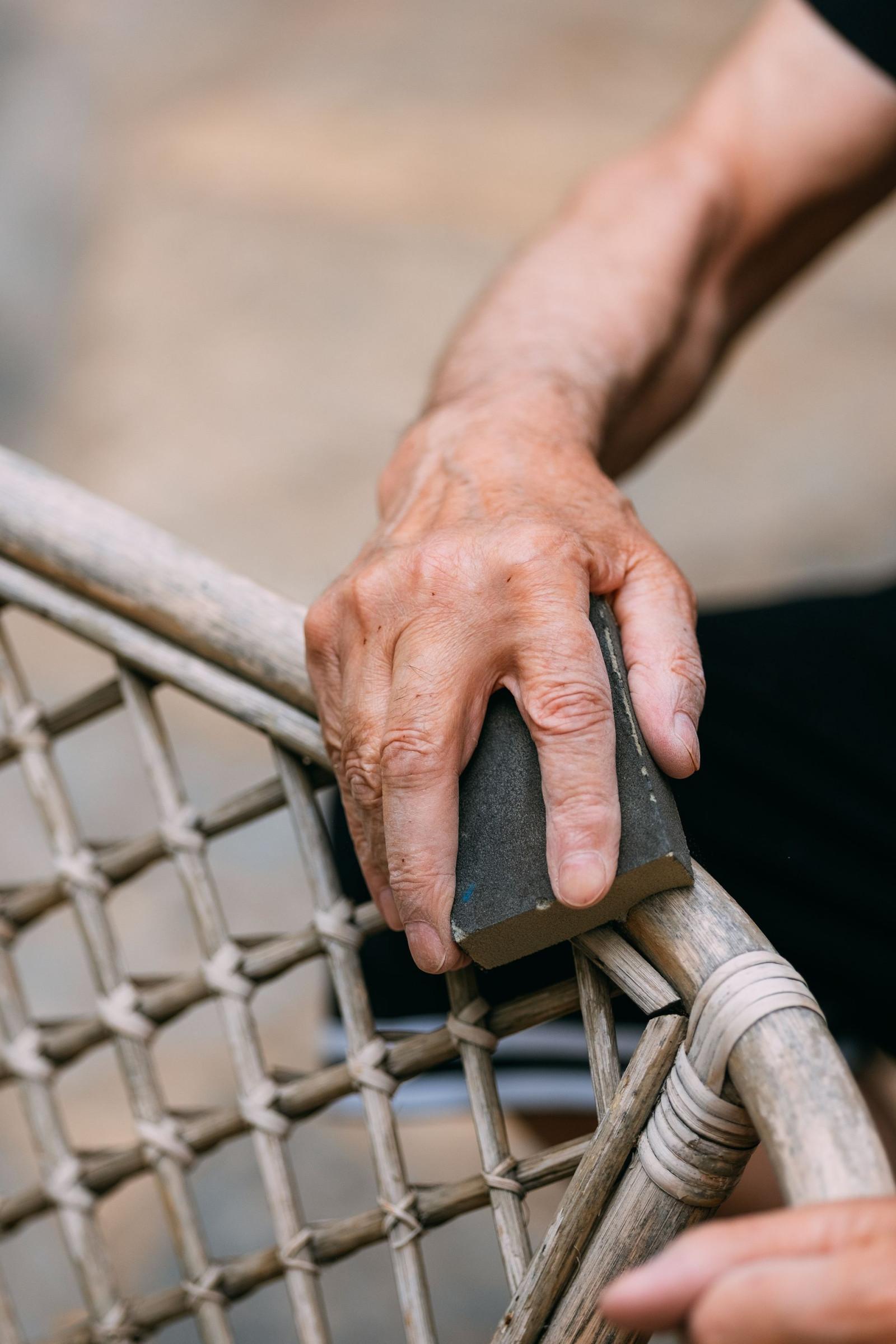

Pielęgnacja drewnianych mebli ogrodowych
W przypadku mebli drewnianych najważniejsze jest ocenienie kondycji drewna - od stanu technicznego zależy nie tylko dobór metody pielęgnacji, ale także trwałość efektu. Stare meble najlepiej czyścić ręcznie, aby ich nie uszkodzić. Do nowszych zestawów ogrodowych idealnie sprawdzi się myjka wysokociśnieniowa i wykorzystanie bardzo niskiego poziomu ciśnienia, na przykład myjki wysokociśnieniowej STIHL RCA 20 - AS-System, która pozwoli dotrzeć do wszelkich zakamarków dzięki wyjątkowo kompaktowej, lekkiej i przenośnej konstrukcji. Warto też pomyśleć o dobraniu środków czyszczących o możliwie neutralnym pH.

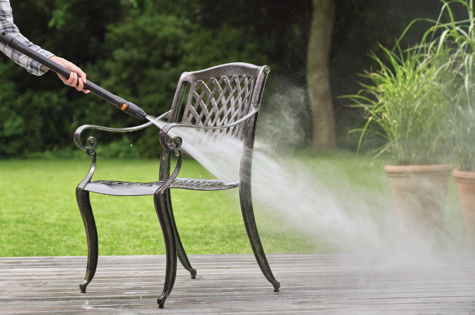

Czyszczenie metalowych mebli ogrodowych myjką STIHL REA 60
Meble wykonane z metalu są zdecydowanie łatwiejsze do wyczyszczenia niż drewniane. W ich przypadku myjka wysokociśnieniowa świetnie się sprawdzi, jednak należy zwrócić uwagę na parę kwestii. Przede wszystkim ważne jest, czy meble są lakierowane lub malowane proszkowo - jeśli tak, to myjemy je w trybie niskociśnieniowym oraz korzystamy z dyszy płaskiej. Idealnie sprawdzi się myjka wysokociśnieniowa REA 60 - AK-System, która posiada dyszę płaską z regulacją ciśnienia. Szczególną uwagę należy też zachować w przypadku mebli ze stali nierdzewnej - zbyt wysokie ciśnienie może je porysować.

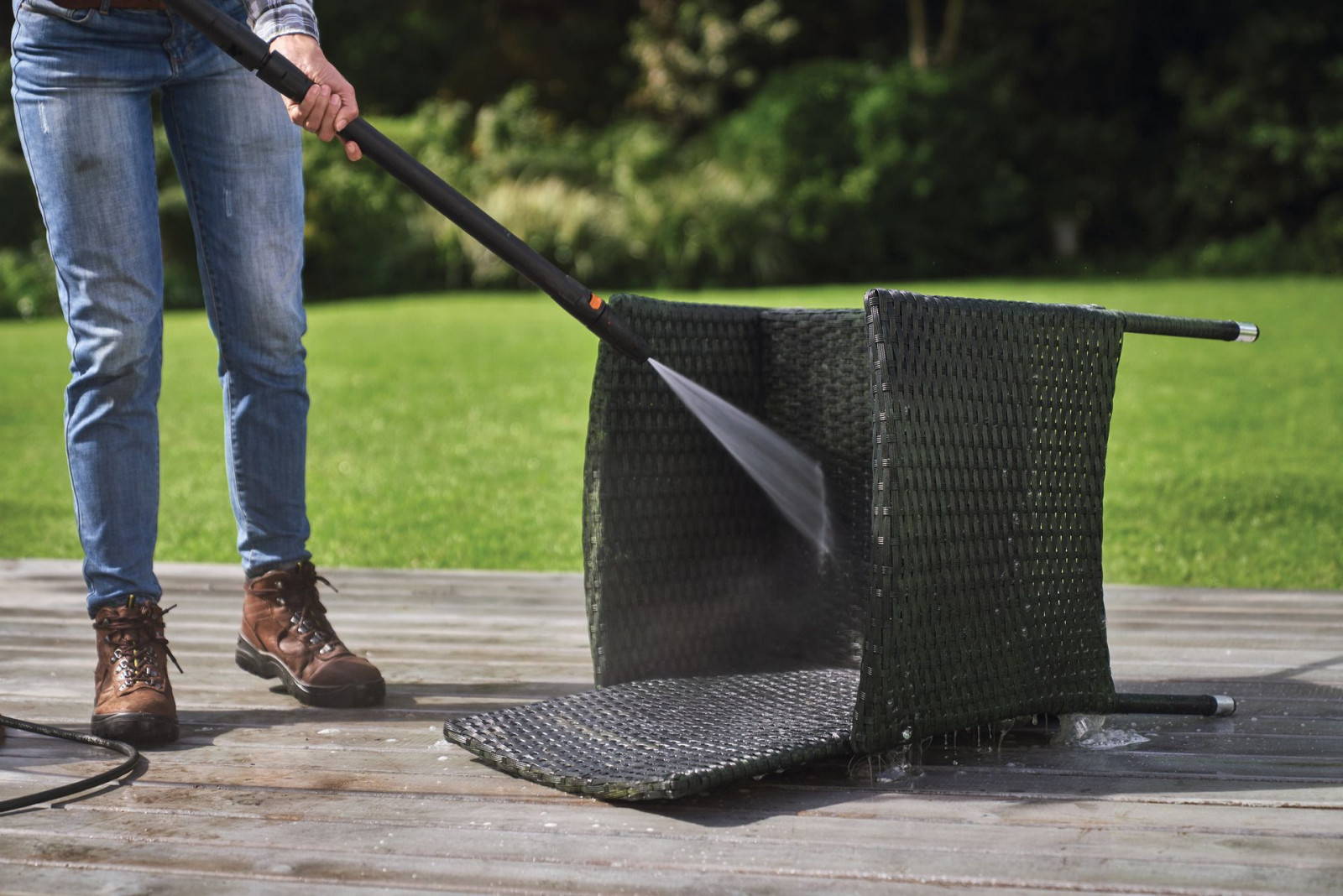

Czyszczenie mebli rattanowych myjką STIHL RE 80 X
Meble rattanowe z kolei są wykonywane z materiałów naturalnych, dlatego trzeba je ostrożnie czyścić. Należy regularnie usuwać brud i kurz oraz wykorzystywać emulsję sporządzoną z wody, oleju lnianego i odrobiny terpentyny do ich pielęgnacji. Nie można jednak używać zbyt dużo wody, bo powoduje ona pęcznienie materiału. Ze względu na strukturę z plecionki na meblach rattanowych powstają trudne do usunięcia zanieczyszczenia, które można wyczyścić tylko za pomocą myjki wysokociśnieniowej. Jednak należy to robić ostrożnie i z wykorzystaniem strumienia wody o bardzo niskim ciśnieniu. Wygodny zestaw do rozpylania jest np. w komplecie myjki wysokociśnieniowej STIHL RE 80 X, dzięki czemu dotarcie do najtrudniejszych zabrudzeń i pozbycie się ich już nigdy nie sprawi kłopotu.

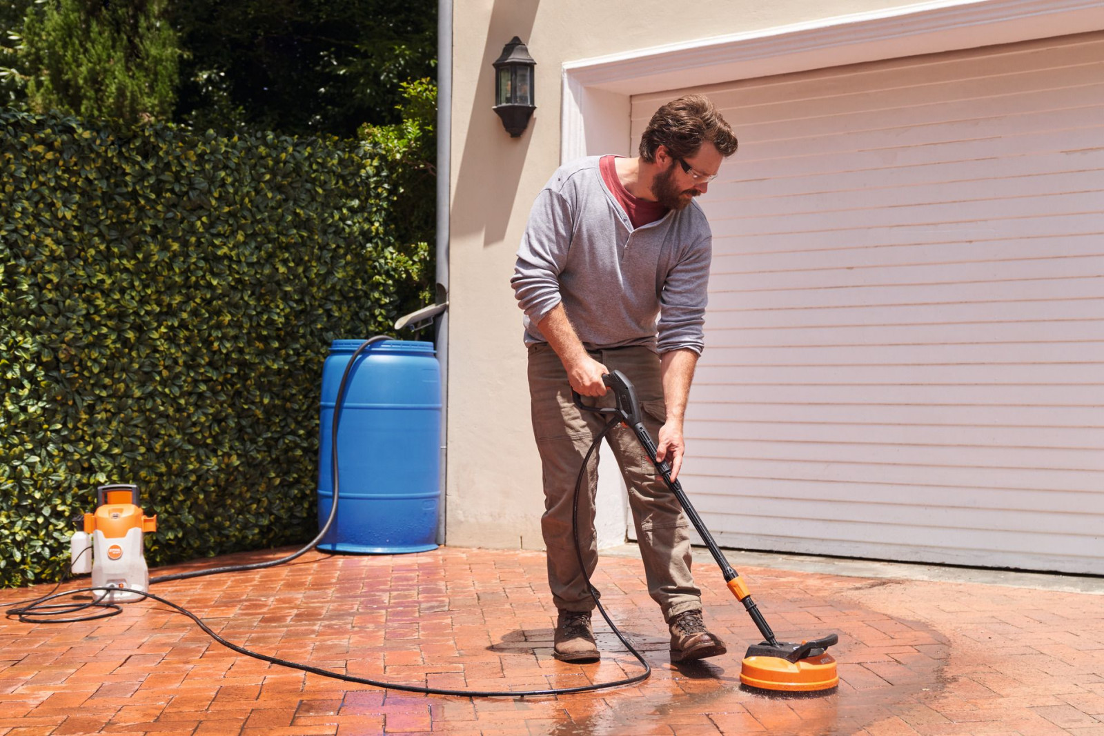

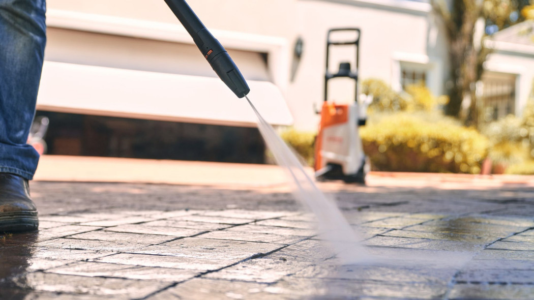

Czyszczenie kostki przed garażem myjką STIHL RE 80 X
Utrzymanie kostki brukowej w doskonałym stanie
Kostka brukowa jest często wybierana do wyłożenia alejek ogrodowych czy podjazdów. To niezwykle wytrzymały materiał, ale wymaga właściwej pielęgnacji, by nie wyrósł na niej mech, nie gromadziło się błoto czy nie pozostały plamy po oleju. Do czyszczenia tego typu nawierzchni najbardziej efektywnym narzędziem będzie myjka wysokociśnieniowa. Warto jednak pamiętać o paru krokach, które pozwolą na bezpieczne czyszczenie.
Aby sprawdzić, czy wykorzystywane ciśnienie strumienia wody jest odpowiednie, najlepiej wybrać miejsce mało widoczne i tam przetestować jego natężenie. To konieczny krok, ponieważ nie wszystkie powierzchnie można myć za pomocą myjki wysokociśnieniowej. Kostki betonowe i kostki z twardego kamienia należy czyścić pod niewielkim ciśnieniem wody. Przy sprzątaniu większego obszaru warto wykorzystać pomagającą w usprawnieniu pracy przystawkę do dużych powierzchni RA 110.
Ważnym etapem czyszczenia kostki brukowej jest dokładne usunięcie mchu oraz chwastów, których korzenie mogą powodować trwałe zniszczenia kostki. W przypadku fug wypełnionych żwirem lub piaskiem najlepiej użyć skrobaka lub szczotki drucianej, a fugi otwarte można czyścić myjką wysokociśnieniową. Do czyszczenia kostki brukowej idealnie sprawdzi się myjka STIHL RE 130 PLUS, która wyposażona jest w wytrzymały wąż wysokociśnieniowy o długości aż 9 m, z oplotem stalowym i szybkozłączem, pozwalający na łatwe przemieszczanie się po ogrodzie.

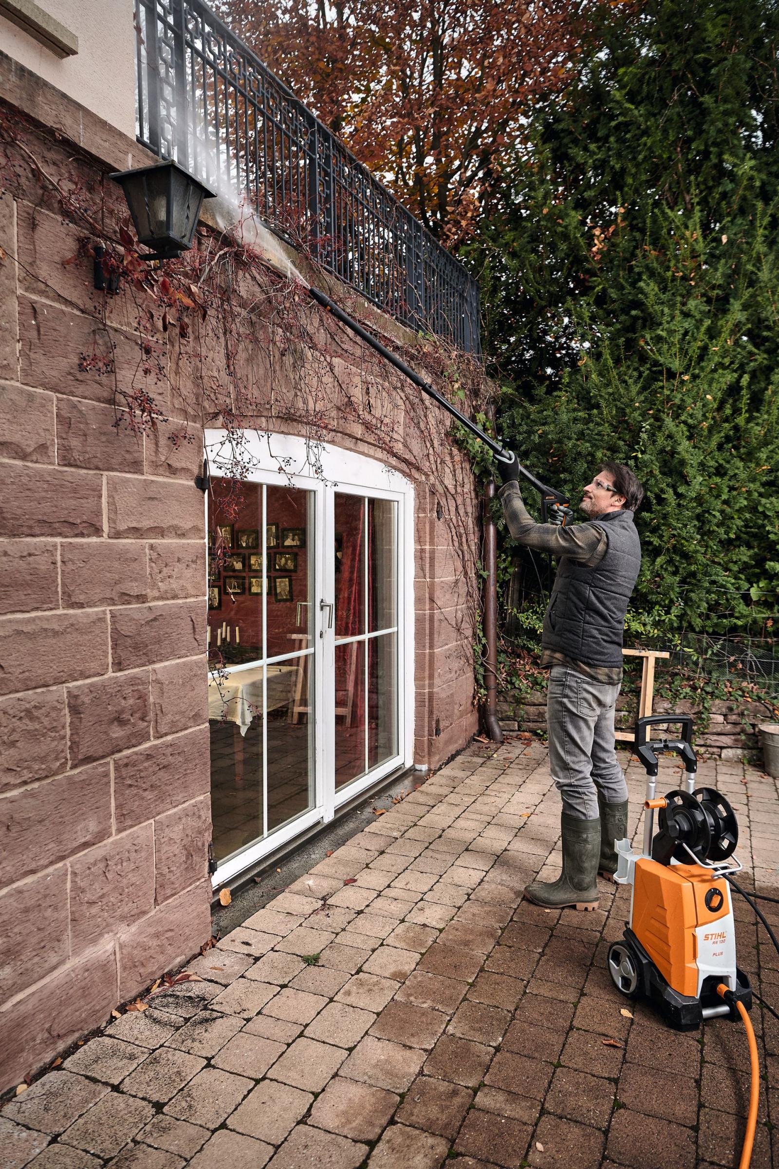

Czyszczenie elewacji budynku myjką STIHL RE 130 PLUS
Czyszczenie elewacji: wizytówki Twojego domu
Elewacja to powierzchnia, która jako pierwsza rzuca się w oczy i jednocześnie jest najbardziej narażona na działanie warunków atmosferycznych, osadzanie pyłu i kurzu. Z czasem może stać się mocno zanieczyszczona, co wpływa nie tylko na jej wygląd, ale także na żywotność materiału.
Zanim podejmiemy się czyszczenia elewacji, warto dokładnie ocenić jej stan - każdy materiał wymaga innej metody pielęgnacji. Szczególną uwagę należy zwrócić na kondycję ścian zewnętrznych, aby dobrać odpowiedni sposób czyszczenia. Jeśli są one uszkodzone, najpierw trzeba odnowić jej powierzchnię. Brak ubytków to dobry znak, teraz należy tylko ustalić, jaki materiał został zastosowany. Na przykład często wykorzystywana na elewacjach cegła klinkierowa jest niezwykle trwała i z łatwością można ją wyczyścić za pomocą myjki wysokociśnieniowej. Przed rozpoczęciem mycia warto się upewnić, że nie są to cegły wypalane z gliny - to mniej trwały materiał i podatny na uszkodzenia przy zbyt wysokim ciśnieniu wody.
Z kolei na elewacjach tynkowych częściej osadzają się pył oraz sadza. Zanieczyszczenia tego typu wymagają skutecznej metody, więc w wielu przypadkach użycie myjki wysokociśnieniowej jest niezbędne, aby się ich pozbyć. Tynk nie może być jednak wykonany z żywicy syntetycznej, gdyż jest ona zbyt delikatna. Należy też sprawdzić w niewidocznym miejscu, czy woda nie spowoduje uszkodzenia elewacji.
Drewniane elewacje pomimo zabezpieczenia ich impregnatami również wymagają czyszczenia: są odporne na warunki atmosferyczne, ale brud nadal na nich osiada. Pierwszym krokiem powinno być upewnienie się, że w ścianie zewnętrznej nie ma ubytków, a izolacja pod spodem nie została uszkodzona, np. przez wodę czy ciśnienie. W przypadku elewacji drewnianej nie należy używać dyszy rotacyjnej. Silny strumień wody może uszkodzić powierzchnię, a dysza urządzenia powinna znajdować się w dużej odległości, ok. 25 cm od fasady.

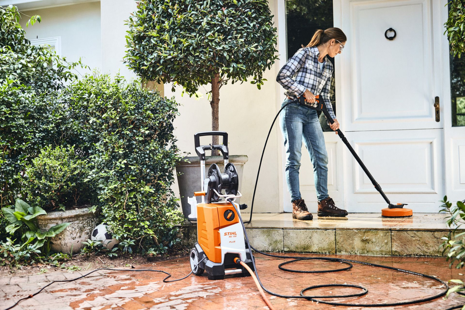

Czyszczenie posadzki przed domem myjką STIHL RE 130 PLUS
Zadbaj o każdy detal
Zadbany dom to efekt troski zarówno o budynek, jak i o wszystko, co go otacza - od nawierzchni po wyposażenie ogrodu. Regularna pielęgnacja mebli ogrodowych, kostki brukowej oraz elewacji pozwala na przedłużenie żywotności materiału i zachowanie ich eleganckiego wyglądu. Odpowiednie metody i narzędzia, takie jak myjki wysokociśnieniowe, pomogą w zadbaniu o każdą powierzchnię. Ważne jest, aby pamiętać o dopasowaniu sposobu czyszczenia do specyfiki elementów - niektóre materiały wymagają delikatnej pielęgnacji, czasem nawet mycia ręcznego. Dzięki temu dom i jego otoczenie zawsze będą prezentować się doskonale. Odpowiednio dostosowane urządzenia, np. myjki wysokociśnieniowe od STIHL, pozwolą z łatwością utrzymać porządek przez cały rok. Więcej fachowych porad i opisów urządzeń do pielęgnacji otoczenia domu i ogrodu można znaleźć na stronie stihl.pl.
