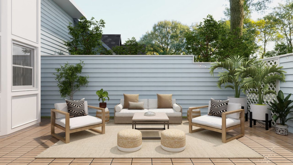

Taras czy balkon z płytek układanych na wspornikach jest nie tylko jednym z najbardziej efektownych, ale także najszybszym i najprostszym sposobem wykończenia powierzchni. Po pierwsze nie wymaga czasochłonnego procesu klejenia i fugowania płytek, a po drugie - przy odrobinie wiedzy budowlanej - można go wykonać samodzielnie.
- Konstrukcja określana mianem tarasu wentylowanego daje wiele korzyści, zarówno na etapie budowy, jak i późniejszego użytkowania. Ze względu na wolną przestrzeń między płytkami a podłożem pozwala na umieszczenie różnych instalacji pod płytkami, na przykład oświetleniowej lub elektrycznej lub - w przypadku uszkodzeń - na szybką i prostą wymianę okładziny - mówi Maciej Szymański z firmy Ultrament.
Taras czy balkon z płytek układanych na wspornikach. fot. Ultrament
W przypadku tarasu wentylowanego, w odróżnieniu od płytek klejonych lub mechanicznie montowanej deski tarasowej, płytki są układane na wspornikach, które dodatkowo można regulować na wysokość. Stąd wspomniane prace możemy wykonać w dowolnym momencie, często bez konieczności wzywania fachowca.
- Taki wariant wykończenia, podobnie jak płytki klejone do podłoża, wymaga odpowiedniej hydroizolacji. Chodzi o konieczność zabezpieczenia powierzchni przed szkodliwym działaniem czynników atmosferycznych, zwłaszcza wilgoci i wody opadowej - tłumaczy Maciej Szymański.

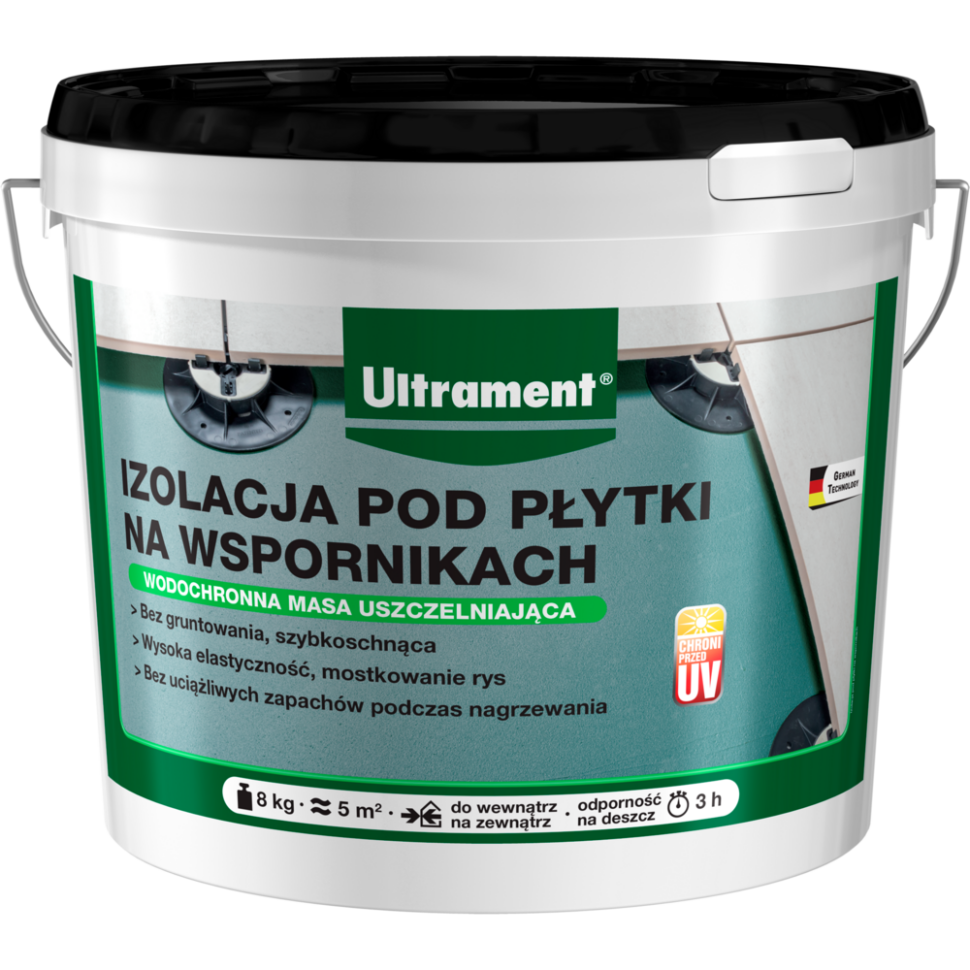

Produkty do hydroizolacji tarasu z oferty Ultrament
Izolacja pod płytki na wspornikach od Ultrament. To odporna na działanie promieniowania UV, mróz i procesy starzenia paroprzepuszczalna, szybkowiążąca, elastyczna masa uszczelniająca. Dzięki nowoczesnej recepturze tworzy doskonałą izolację przeciwwodną i przeciwwilgociową na tarasach i balkonach zabudowanych płytkami na wspornikach jak również pod płytki ceramiczne mocowane klejami klasy C2 zgodnie z normą 14891:2012.
Izolacja pod płytki na tarasie na wspornikach od Ultrament
Produkt posiada doskonałą przyczepność (nie wymaga gruntowania), jest łatwy w obróbce i bardzo wydajny. Dodatkowo szybkie schnięcie powiązane z jego optyczną kontrolą (zmiana koloru) umożliwia już po 24 godzinach montaż elementów tarasu. Wyrób nie zawiera rozpuszczalników organicznych oraz bitumów.
Izolacja pod płytki na wspornikach od Ultrament dostępna jest w sprzedaży w popularnych marketach budowlanych (np. Castorama, Leroy Merlin, OBI, Bricoman) oraz w wybranych sklepach online (hydroizolacje24.pl).
