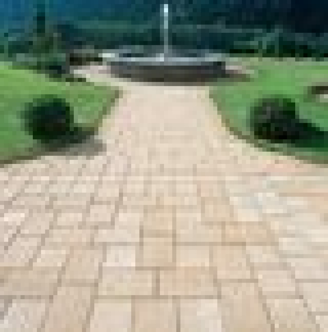

(fot. Semmelrock) |
Naturalnie i z umiarem – to wskazówka dla każdego, kto planuje utwardzanie nawierzchni w ogrodzie: warto to zrobić tylko tam, gdzie to konieczne. Nadmiar kostki może sprawić, że otoczenie domu będzie wyglądało jak stacja benzynowa albo parking przed firmą, trzeba też będzie zastosować specjalne rozwiązania do odprowadzania wody deszczowej.
Umiar jest wskazany zwłaszcza wtedy, gdy decydujemy się na kostkę betonową, która jest produkowana w przeróżnych kolorach i kształtach. Roślinność ogrodowa najlepiej wygląda w zestawieniu z naturalnie wyglądającymi ścieżkami o stonowanej kolorystyce. Choć więc firmy prezentują przy swych siedzibach nawierzchnie w wymyślne wielobarwne wzory, warto pamiętać, że w ogrodzie lepiej wyglądają dróżki jednobarwne.

Kostka betonowa. Kostka może mieć kształt prostokątny, sześciokątny lub nieregularny, a kolor: szary, biały, żółty, czerwony, brązowy, zielony, grafitowy lub niebieski. Kostkę w intensywnym kolorze nieco trudniej jednak skomponować z elewacją budynku czy elementami ogrodzenia.
Nawierzchnie z betonowej kostki brukowej przepuszczają wodę dzięki wypełnionym piaskiem szczelinom. Uszkodzone elementy nawierzchni można łatwo wymienić.
Producenci oferują kostkę antypoślizgową, która zapewnia bezpieczniejsze poruszanie się po ścieżkach podczas deszczu, a także zimą. Szorstką powierzchnię kostka zawdzięcza drobinkom skał oraz piasku, które po wstępnym związaniu betonu zostają odsłonięte przez wypłukanie z jej powierzchniowej warstwy zaczynu cementowego.
Nawierzchnie ścieżek można wybrukować kostką samodzielnie, ale wykonanie podjazdu najlepiej zlecić doświadczonej ekipie, która ustabilizuje grunt i ułoży na nim odpowiedni podkład.
Kostkę warto kupować z kilkuprocentowym zapasem na naprawy, bo później dokupiona może mieć nieco inną barwę. Razem z kostką powinno się kupić krawężniki do ustabilizowania obrzeży nawierzchni.
