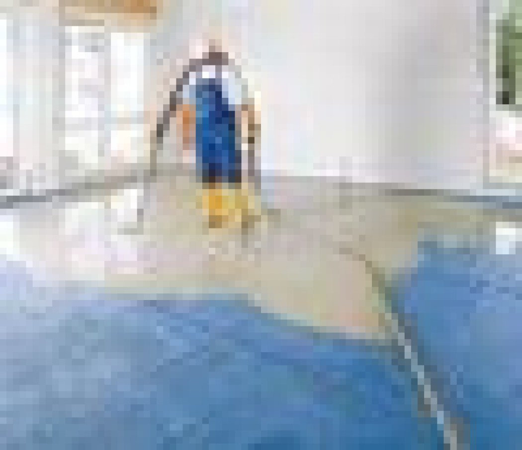

(fot. Knauf)
Stropy ułożone, a więc czas na podłogę. Zanim jednak umówimy się z ekipą, powinniśmy mieć za sobą decyzję, co do rodzaju posadzek, czy ma być pod nimi ogrzewanie podłogowe, a także gdzie mają być łazienka, kuchnia i pralnia, w których podłogi muszą być odporne na wilgoć i wodę. Te decyzje są niezbędne, by właściwie dobrać rodzaj i grubość warstw podłogowych. Ale zacznijmy od podstawowych pojęć.
