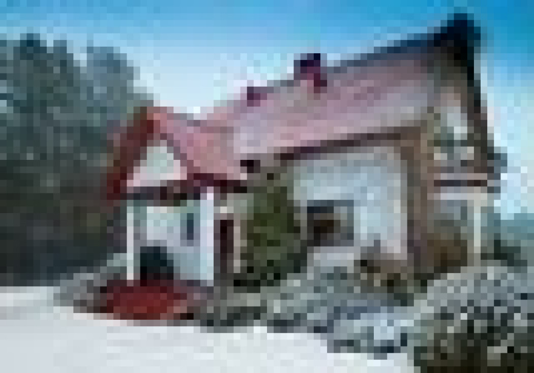

Autorem projektu budynku był sam właściciel. Wprawdzie nigdy nie pracował jako czynny architekt, ale tajemnice tego fachu nie były i nie są mu obce. Oprócz dyplomu uzyskanego na kierunku Inżynieria Sanitarna i Wodna Politechniki Warszawskiej, Aleksander Archanowicz może się bowiem pochwalić ukończeniem studium podyplomowego na Wydziale Architektury.Projekt przewidywał, iż na parterze będą się mieściły: duży salon połączony z kuchnią, sypialnia, łazienka oraz przedpokoik z wnęką pełniącą funkcję garderoby na okrycia wierzchnie domowników i gości. Na pierwszym piętrze autor przewidział natomiast: trzy sypialnie, garderobę i łazienkę. Pod częścią domu zaprojektowana została piwniczka z przeznaczeniem na spiżarnię, pralnię oraz miejsce zamontowania pojemnościowego podgrzewacza wody. Ostatnią kondygnację domu miał stanowić strych.
– Ponieważ w Warszawie mieszkaliśmy w betonowym bloku, to w Bełchowie chcieliśmy mieć dom drewniany. Takie było nasze pierwotne założenie. Zaprojektowałem konstrukcję z drewnianym szkieletem, ale nie zakładałem, że będzie to typowa konstrukcja kanadyjska. Jeśli już, to raczej typowo polska – śmieje się Aleksander Archanowicz.
– Konstrukcja słupowo-ryglowa, gdzie jako elementy konstrukcyjne przewidziane były bale o wymiarach 14 ´ 14 centymetrów zapowiadała się niezwykle solidnie. I właśnie ta jej solidność podsunęła nam myśl, że nasz dom wcale nie musi mieć tylko charakteru sezonowego. Doszliśmy do wniosku, że w tej okolicy przyjemnie byłoby spędzać również święta Bożego Narodzenia, zimowe ferie…
Wymagało to jednak ponownego przemyślenia założeń konstrukcyjnych. Zacząłem od tego, że przestrzeń pomiędzy słupami wypełniłem 15 centymetrami wełny mineralnej. Trochę ją sprasowało, ale dzięki temu nie było niebezpieczeństwa przesuwania się materiału ociepleniowego. Wtedy wiedziałem już, że jeśli dobrze zaprojektuję ogrzewanie, to z domu będzie można korzystać przez cały rok. To była niezwykle kusząca perspektywa, bo okolica podobała się żonie i mnie coraz bardziej. Przy wyborze sposobu ogrzewania nie miałem zbyt dużego wyboru.
W okolicy nie ma sieci gazowej. Świadomie zrezygnowałem natomiast z oleju opałowego. Rozwiązania tego rodzaju, które miałem okazję oglądać w Szwecji, nie spodobały mi się ze względu na duże zbiorniki i niezbyt przyjemne, trudne do wyeliminowania zapachy.
Ani przez chwilę nie pomyślałem też o węglu, miale lub brykietach. Cóż zatem pozostało? W zasadzie tylko ogrzewanie elektryczne. Z jednej strony jest to rozwiązanie bardzo ekologiczne, jednak…Wiele można o nim powiedzieć, ale z całą pewnością nie to, że jest tanie. Mimo to początkowo zdecydowaliśmy się właśnie na nie. Zastosowałem niezwykle wydajne grzejniki z termostatami norweskiej firmy Glamox. Po raz pierwszy pojawiły się one w wiosce olimpijskiej na igrzyskach w Lillehammer.
