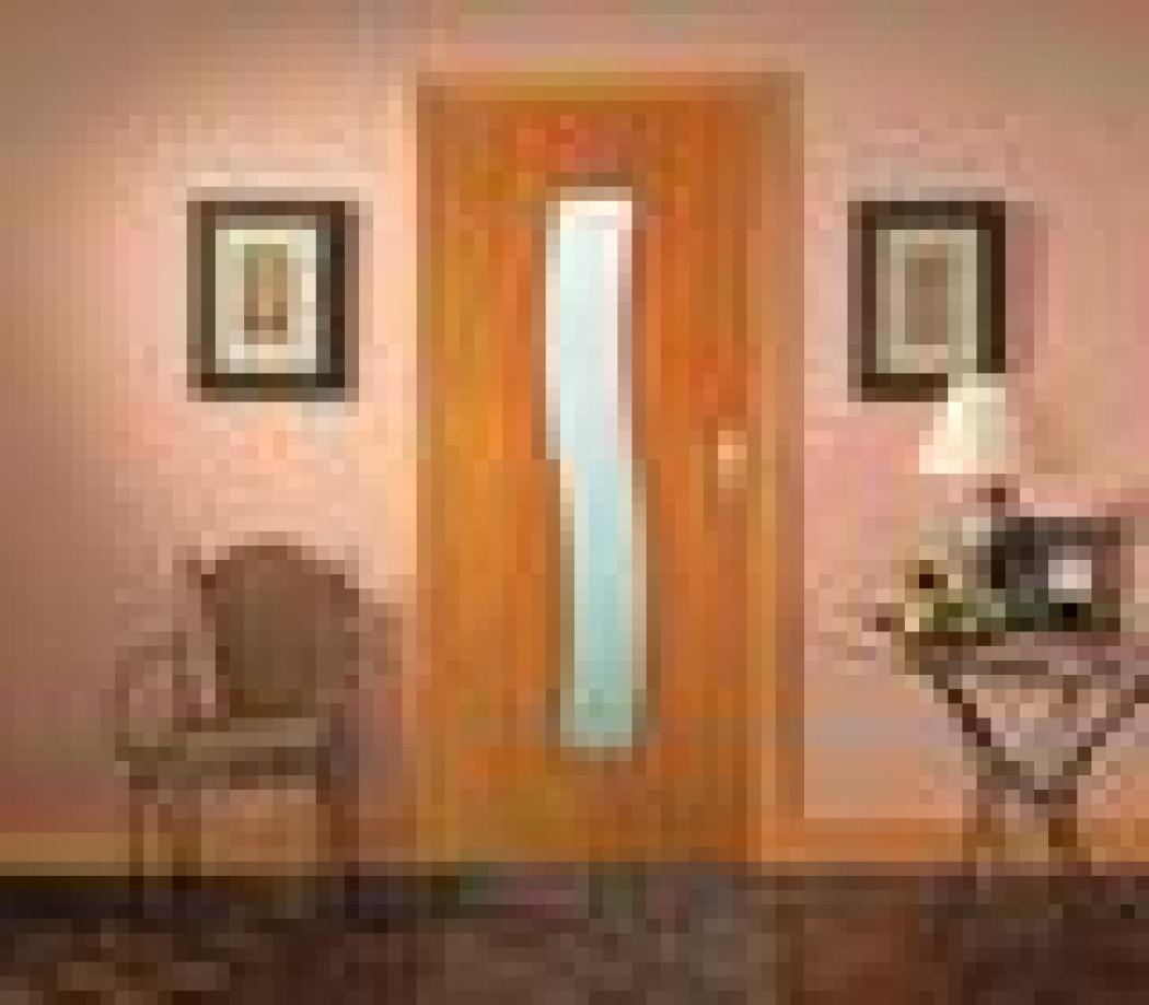

Drzwi wejściowe, czyli zewnętrzne
(fot. Masonite) |
