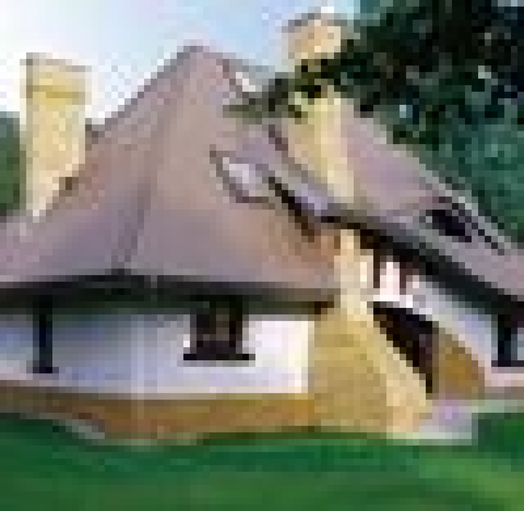

REDAKCJA: Wybór komina zależy od kilku czynników, w dużej mierze od warunków technicznych, powierzchni domu i zaplanowanych urządzeń grzewczych. Ważne jest także ich rozmieszczenie. Duże znaczenie ma wygląd przewodów kominowych i możliwość ich przebudowy.
(fot. Wienerberger) |
