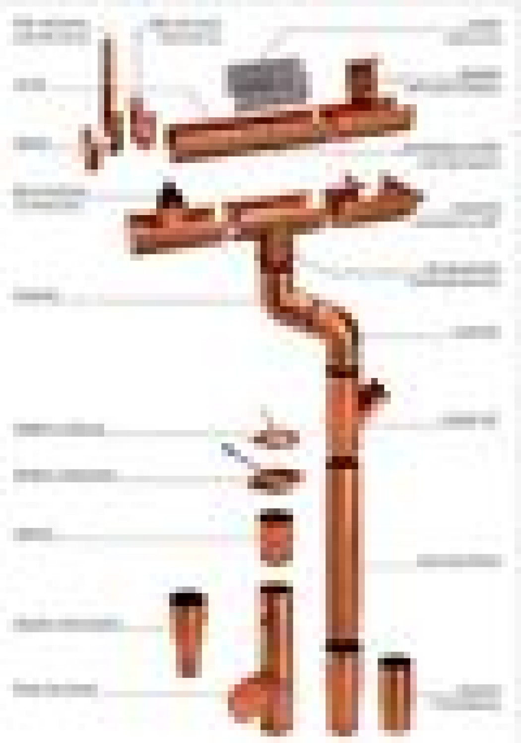

Z jakich elementów składa się system rynnowy?
fot. Braas |

Wynik obliczeń należy porównać z wydajnością poszczególnych systemów rynnowych (producenci podają w katalogach tabele informujące, jaką powierzchnię może odwodnić konkretna rynna), a następnie wybrać odpowiedni rozmiar orynnowania. Dobierając go, trzeba koniecznie wziąć pod uwagę miejsce, w jakim przewidziany jest spust, czyli miejsce, w którym woda z rynny przechodzi do rury spustowej. Najlepsze jest centralne usytuowanie spustu, a więc na środku systemu rynnowego. Rura usytuowana na środku długości dachu może przyjąć dwa razy więcej wody niż rura na jego skraju.
Montaż rur powinien być wykonany z zachowaniem podstawowej zasady: odpływ musi się znajdować w najniższym punkcie orynnowania, by woda swobodnie do niego spływała.
