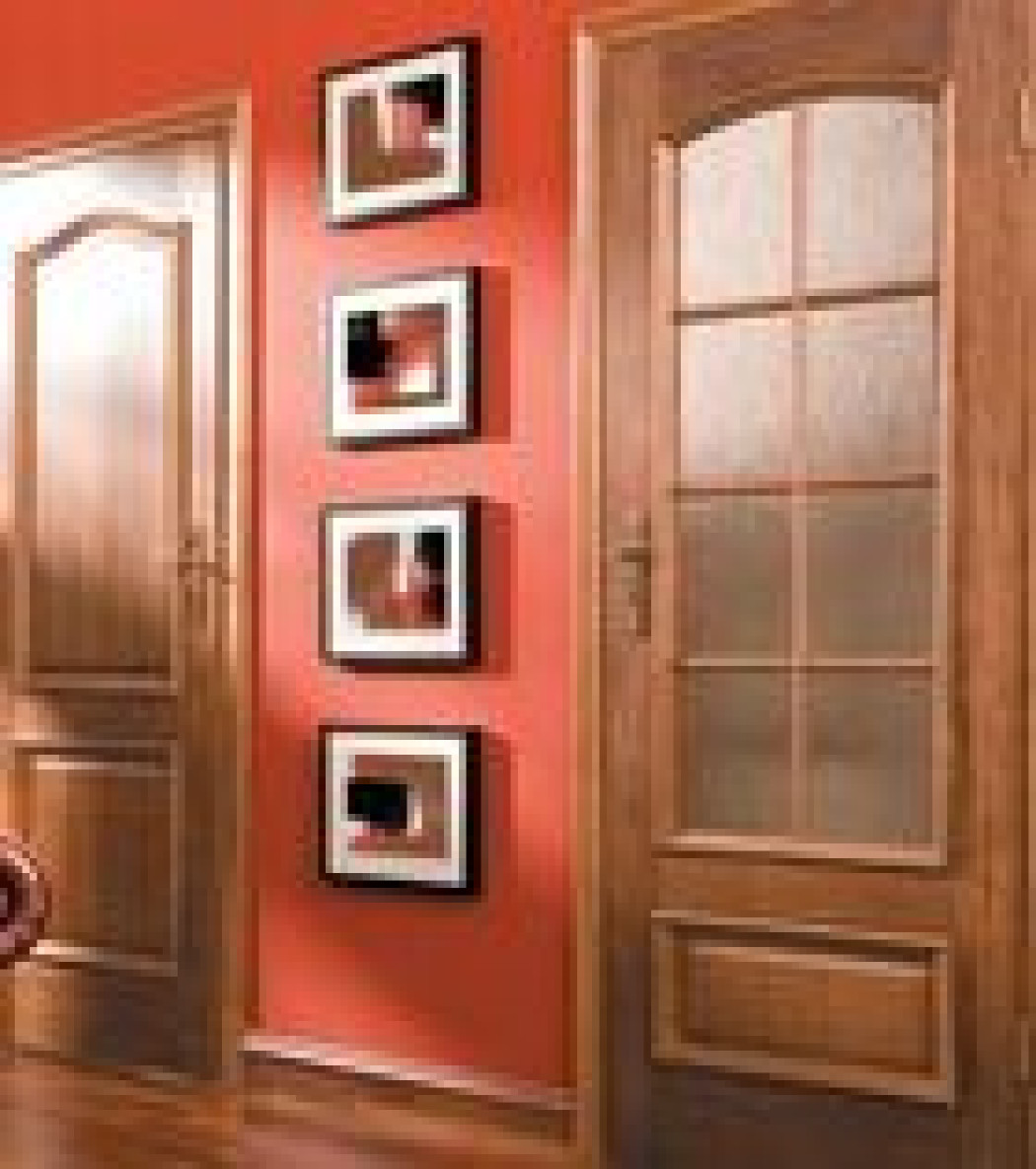

Typowe drzwi z drewna mają konstrukcję płycinową, czyli taką, w której szkieletem konstrukcyjnym jest rama z drewna litego lub klejonego warstwowo, podzielona słupkami. Przestrzeń pomiędzy nimi wypełniają płyciny z drewna litego, sklejki, tworzyw sztucznych lub płyty MDF. Płyciny mogą mieć różne kształty i wymiary.
Drzwi o konstrukcji płycinowej coraz częściej są wypierane przez te o konstrukcji płytowej, które łudząco przypominają drzwi z litego drewna. Ich konstrukcję stanowi rama z laminatu drewnianego, z przytwierdzonymi do niego okładzinami z płyty wiórowej. Można również kupić drzwi płytowo-płycinowe. W takich skrzydłach na drewnianą ramę nakłada się płytę drewnopodobną z tłoczeniami w kształcie płycin.
