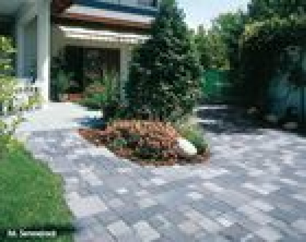

Furtka powinna być połączona z drzwiami wejściowymi prostą, możliwie szeroką ścieżką. Przy czym dobrze jest zadbać, by przynajmniej kolorem pasowała do stopni. Również od bramy do garażu powinien prowadzić wygodny, jak najkrótszy podjazd. Oba trakty mogą być całkowicie rozdzielone pasem zieleni lub przy domu połączone przejściem. Materiał, z którego są wykonane powinien być taki sam, ale może się różnić np. kolorem czy kształtem oraz układem elementów.
Kostki, którymi wyłożone będą ścieżki mogą być cieńsze od tych na podjeździe, ponieważ muszą przenosić znacznie mniejsze obciążenia. Jednak żadne z nich nie mogą być śliskie.

Górne krawędzie elementów mogą być równe lub fazowane. Pierwsze pozwalają na ułożenie bardzo równej nawierzchni, drugie lepiej odprowadzają wodę. Na bocznych krawędziach kostki mogą mieć występy dystansowe, co ułatwia zachowanie równych odstępów w trakcie układania nawierzchni oraz także ułatwia odpływ wody.
