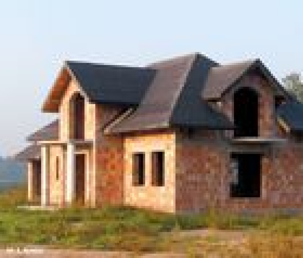

| Z betonu komórkowego można wybudować cały dom (fot. A. Rembisz) |
