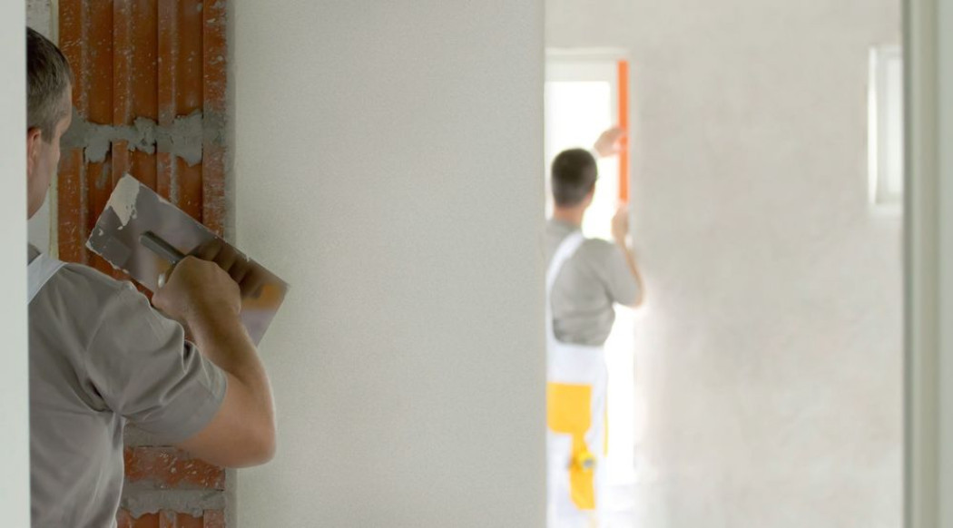

Ściany wewnątrz domu wykańcza się na wiele sposobów, niezależnie od materiału, z jakiego zostały zbudowane. Można je zatem otynkować metodą tradycyjną, pokryć tynk gipsową sztablaturą lub użyć gipsowych tynków cienkowarstwowych. Płaszczyzny ścian obkłada się również płytami tzw. suchego tynku (gipsowo-kartonowymi bądź gipsowo-włóknowymi), maluje lub pokrywa tapetami. Istnieje również możliwość wykończenia ich jedną z wielu rodzajów okładzin. Na rynku dostępne są między innymi okładziny: ceramiczne, kamienne, drewniane, z tworzywa sztucznego lub z korka.
Każdy rodzaj wykończenia ścian ma swoje zalety i mankamenty. Każdy wymaga również nieco innego przygotowania podłoża oraz zastosowania różnych technik.
ZAPRAWY TYNKARSKIE
Jeszcze do niedawna najpopularniejszym wykończeniem ścian były tynki cementowo-wapienne nakładane pacą lub agregatem. Obecnie są one coraz częściej zastępowane przez cienkowarstwowe tynki gipsowe. Metoda, która łączy zalety jednych i drugich polega na wykonaniu warstwy gładzi gipsowej lub anhydrytowej na podłożu z tynku tradycyjnego.
Wykonanie cementowo-wapiennej wyprawy tynkarskiej to zadanie dość czasochłonne i wymagające sporego doświadczenia. Tynki tego rodzaju wykonuje się warstwowo. Pierwsza warstwa (tzw. kontaktowa) to obrzutka, której zadaniem jest zapewnienie dobrej przyczepności. Obrzutkę pokrywa się następnie narzutem grubości 1–1,5 cm, umożliwiającym wyrównanie wykonanej powierzchni. Najlepiej używać do tego celu łaty wyrównującej, prowadzonej po zamontowanych wcześniej listwach tynkarskich.
