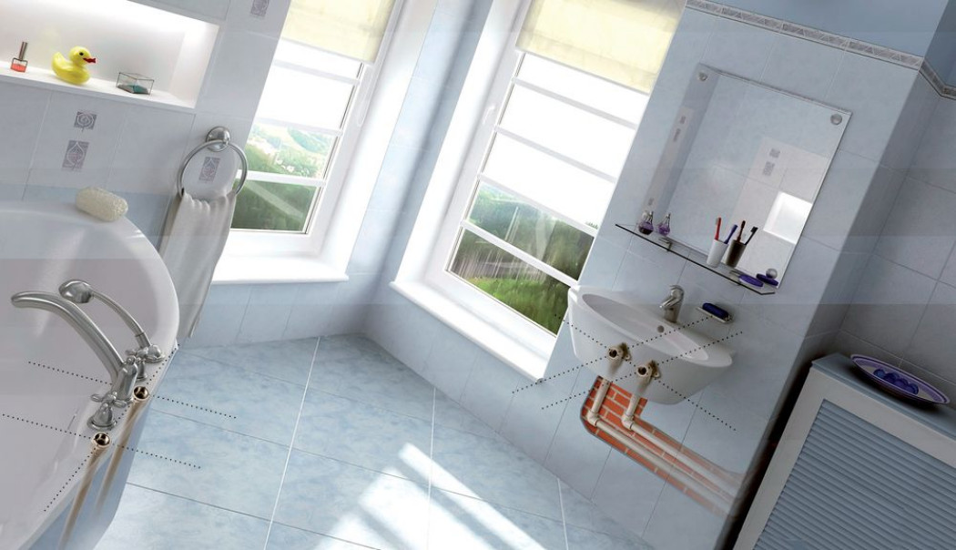

W domowych instalacjach można zastosować rozdzielaczowy lub trójnikowy sposób doprowadzenia wody użytkowej do urządzeń sanitarnych. Wybór systemu zależy właściwie od rozmieszczenia poszczególnych przyborów i odległości między nimi.
ELEMENTY INSTALACJI
Podstawowymi elementami instalacji wodnej są oczywiście rury. Tradycyjnie ich średnica była podawana w calach, ale obecnie coraz częściej stosuje się system metryczny. W instalacjach wodociągowej i grzewczej budynku mieszkalnego najczęściej używane są rury 1/2 cala, czyli ok. 15 mm. Taką średnicę powinny mieć tzw. gałązki, czyli poziome doprowadzenia wody do baterii umywalkowej (zlewozmywakowej), spłuczek oraz grzejników.
Tylko w przypadku niektórych odbiorników (bateria wannowa, niektóre typy spłuczek ustępowych) warto prowadzić gałązki grubsze – 3/4 cala (20 mm). Rury doprowadzające wodę na poszczególne kondygnacje (tzw. piony) powinny mieć natomiast średnice: 1 lub 5/4 cala, czyli odpowiednio 25 lub 32 mm.
Rury instalacji odprowadzającej ścieki z pojedynczych przyborów (np. umywalki) mogą mieć średnicę 40 mm (lub nawet nieco mniejszą). O 10 mm więcej trzeba zamontować w przypadku zlewozmywaka, pralki lub krótkiego odprowadzenia z wanny (długie odprowadzenie powinno mieć już 70 mm). Najwięcej, bo aż 100 mm musi mieć odprowadzenie z miski ustępowej oraz zbiorcze odprowadzenie między kondygnacjami. W tym ostatnim przypadku bardzo często stosuje się nawet więcej.
Rury można łączyć w sposób trwały lub w sposób umożliwiający wielokrotne rozłączanie i złączanie.
Redakcja BD
fot. Pipelife
