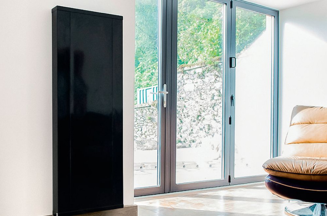

GRZEJNIKI WODNE
Wybór grzejników (konkretnych typów) powinien być konsultowany z instalatorem. Dzięki temu można odpowiednio zmodyfikować prowadzenie instalacji oraz dobrać najlepszy sposób na wykonanie podłączeń. Od strony technicznej dobór grzejnika musi uwzględniać:
  • rodzaj instalacji grzewczej,
  • parametry pracy instalacji,
  • niezbędną moc,
  • sposób podłączenia.
Analizując funkcjonalność danego grzejnika oraz rozważając, czy spełni on nasze oczekiwania powinniśmy wziąć pod uwagę następujące cechy: sposób przekazywania ciepła, wymiary, łatwość utrzymania w czystości oraz oczywiście wygląd. Domowa instalacja grzewcza może być przystosowana do pracy w systemie otwartym lub zamkniętym. Ma to istotne znaczenie przy doborze grzejników.
W instalacjach typu otwartego w najwyższym punkcie instalacji, umieszczane jest naczynie wzbiorcze z otwartym przelewem, w którym zbiera się nadmiar wody powstający w wyniku jej podgrzewania, a tym samym zwiększania objętości. Układ taki, umożliwia dostęp powietrza (głównie tlenu) do wody obiegowej, co znacząco przyspiesza procesy korozyjne zachodzące w instalacji.
Dlatego też należy instalować grzejniki o dużej odporności na korozję (żeliwne lub aluminiowe). Instalację typu otwartego można przerobić na obieg zamknięty, pod warunkiem zamontowania wymiennika ciepła rozdzielającego dwa obiegi – otwarty (między kotłem, a wymiennikiem) oraz zamknięty (w części grzewczej instalacji). Otwarty system grzewczy jest wymagany przepisami w instalacjach zasilanych z kotłów na paliwa stałe. Dopuszcza się jednak również ich pracę w układach zamkniętych, o ile kocioł ma wężownicę schładzającą, odbierającą w razie potrzeby nadmiar ciepła.
Redakcja BD
fot. REGULUS-system
