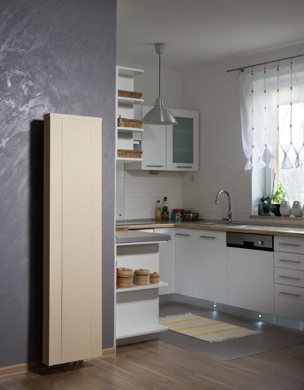

Na potrzeby artykułu o ogrzewaniu należy stwierdzić, że zjawisko przewodzenia ciepła ma duże znaczenie dla projektowania samych grzejników, natomiast ogrzewanie pomieszczeń odbywa się dzięki promieniowaniu i konwekcji. Promieniowanie ma przy tym decydujący udział (ok. 70%) w przypadku ogrzewania płaszczyznowego (podłogowego lub ściennego), co słusznie uważa się za ogromną zaletę podłogówki czy ciepłych ścian. W przypadku grzejników większa część ciepła przekazywana jest natomiast dzięki konwekcji, a promieniowanie ma – w zależności od konstrukcji grzejnika – znaczenie mniejsze (15–35%) lub wręcz zupełnie marginalne.
Nie pozostaje to bez wpływu na odczucia przebywających w ogrzewanym pomieszczeniu osób. Samo nagrzanie powietrza wystarcza wprawdzie, by nie marznąć, ale nie daje miłego poczucia ciepła, które jest rezultatem promieniowania cieplnego ogrzanych obiektów znajdujących się w naszym otoczeniu (kto jeszcze pamięta klimat, jaki daje rozgrzany piec kaflowy?). Jedni są na to bardziej wrażliwi, inni mniej, ale nie ma nic dziwnego w tym, że w naszych wyposażonych w nowoczesne systemy grzewcze domach coraz większą popularność zdobywają kominki.
fot. REGULUS®-system
