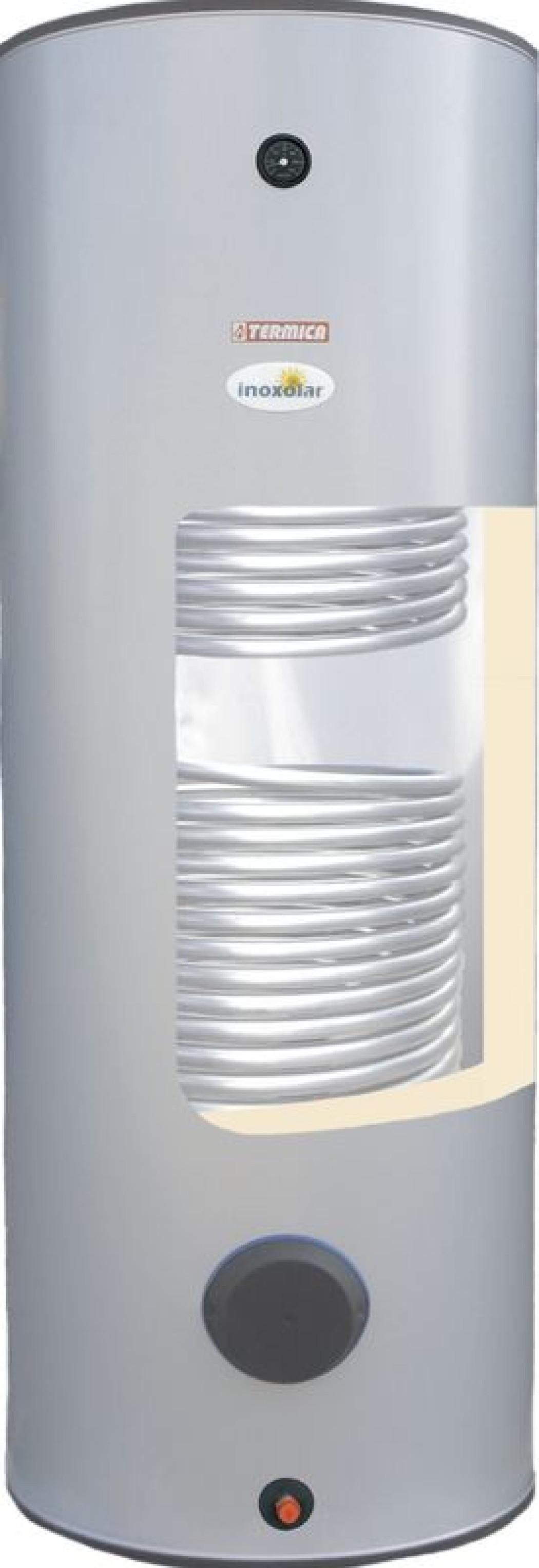

Zbiornik akumulacyjny, nawet dla kotła o mocy kilkunastu kW, powinien mieć przynajmniej 500 l pojemności, najczęściej stosuje się ok. 1000 l. Taki zasobnik ma niestety dwie istotne wady. Pierwszą jest wysoka cena – przynajmniej 2500 zł za zasobnik 1000 l. Drugą zaś jest spora wielkość. Przy takiej pojemności, walec o średnicy 80 cm ma 2 metry wysokości. Nie w każdym domu znajdzie się dla niego miejsce.
fot. Termica
