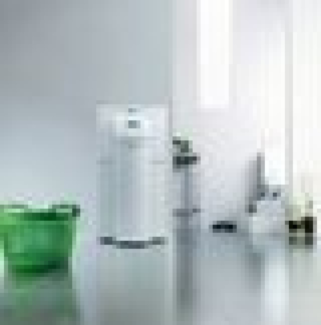

Pompa ciepła
(fot. Vaillant)
Wykorzystanie dowolnego rodzaju kotła do ogrzewania domu wiąże się z wykorzystaniem odpowiedniego paliwa – cała energia cieplna powstaje w procesie jego spalania. Sprawność cieplna – czyli stosunek uzyskanego ciepła do wartości opałowej paliwa zależnie od rodzaju kotła zawiera się w granicach 70–95%, a w kotłach kondensacyjnych nawet ponad 100%. Natomiast w pompach ciepła głównym źródłem energii cieplnej jest ciepło zawarte w gruncie, gdzie na głębokości poniżej 2 m panuje względnie stała temperatura 8–12°C.
Jednak wykorzystanie tego ciepła wymaga zastosowania tzw. pompy ciepła – urządzenia pozwalającego na podwyższenie temperatury wody w instalacji grzewczej. Funkcjonuje ona podobnie jak domowa chłodziarka, która ciepło odebrane od produktów umieszczonych wewnątrz przekazuje do otoczenia. Do „przetransportowania” ciepła z ośrodka o niższej temperaturze do ośrodka o wyższej temperaturze niezbędna jest energia zużywana przez agregat sprężarkowy pompy. Stosunek energii cieplnej pozyskanej z gruntu do zużytej przez napęd pompy nazywamy współczynnikiem efektywności COP. Jego wartość zależy od samej konstrukcji pompy i od różnicy temperatur gruntu i wody w instalacji. Czym mniejsza jest ta różnica, tym współczynnik COP osiąga wyższą wartość. W domowych instalacjach grzewczych wartość COP waha się w granicach 3–6, co oznacza, że zużywając 1 kWh energii elektrycznej do napędu pompy ciepła pozyskujemy 3–6 kWh energii cieplnej do ogrzewania domu.
