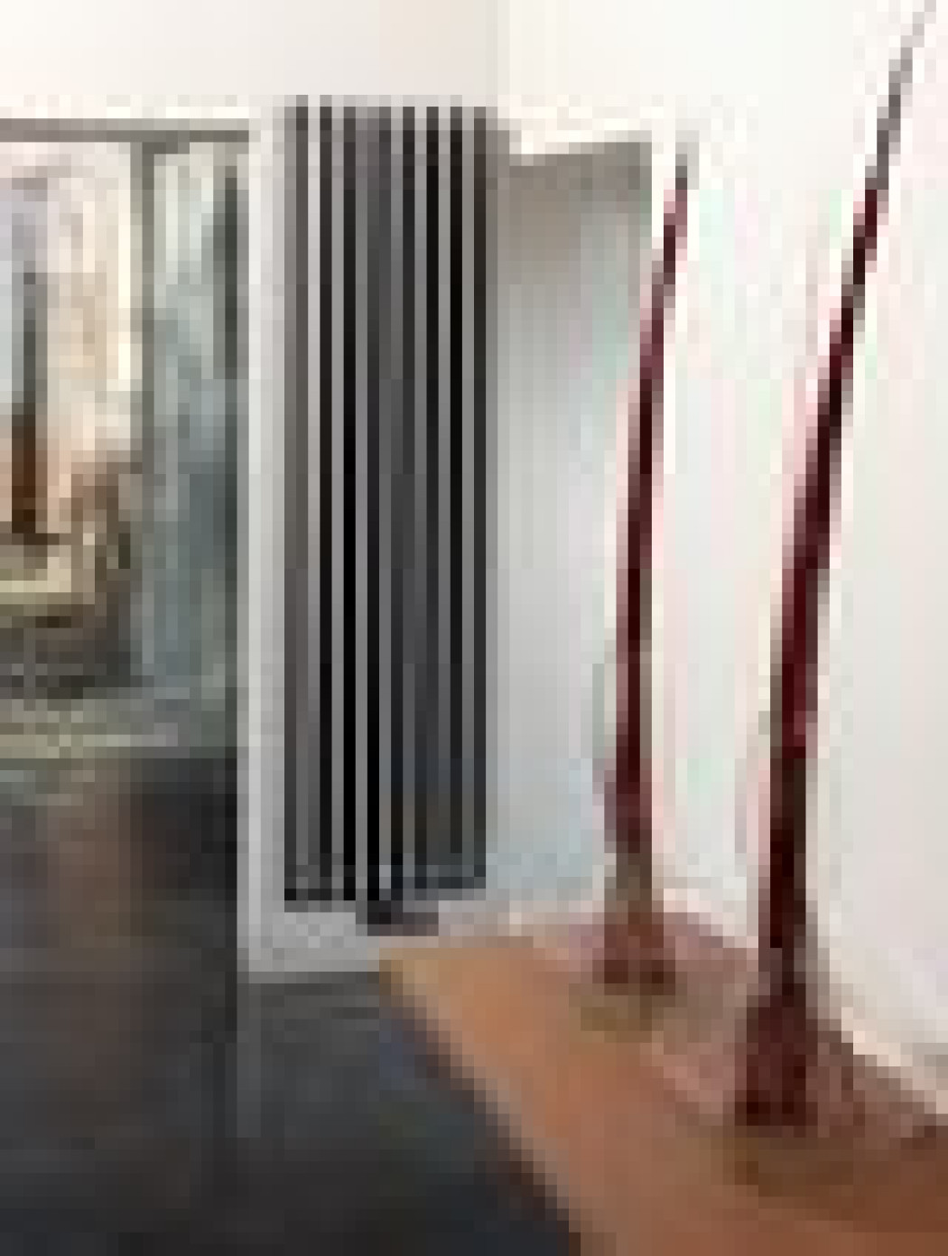

(fot. ANB Jaga)
Grzejniki muszą zapewniać wymaganą dla danego pomieszczenia moc przekazywania ciepła. A przy okazji łatwo powinny dać utrzymać się w czystości i mieć estetyczny wygląd. Moc grzewcza zależy od przewidzianych dla instalacji parametrów pracy, czyli temperatury wody zasilającej i powrotnej. Choć ostatecznie grzejniki montuje się po zakończeniu prac wykończeniowych, to kupić powinniśmy je już na etapie prac instalacyjnych, co pozwoli na dokładne ustalenie miejsca ich zamocowania.
Najlepszym miejscem do montażu grzejników są ściany podokienne, gdyż zapewnia to równomierny rozkład temperatury w pomieszczeniu i nie przeszkadza w jego urządzaniu. Jeśli okna sięgają podłogi, to zamiast montowania grzejnika w głębi pomieszczenia, lepiej umieścić go w kanale podokiennym, przykrytym ozdobną kratą. Taki sposób instalacji trzeba przewidzieć już na etapie wykonywania podłogi, by pozostawić 40–50-cm wgłębienie.
