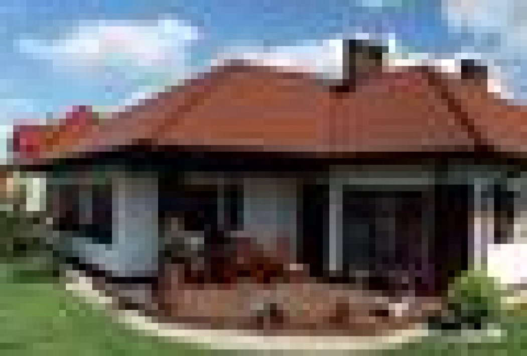

(fot. Wienerberger)
Ściany domów można budować niemal z każdego dostępnego materiału, czyli drewna, gliny, słomy, kamienia, cegły, betonu itd. Wybór technologii również jest duży – ściany szkieletowe, prefabrykowane, masywne, murowane itp. Jednak w naszym kraju około 90% domów jednorodzinnych ma murowane ściany zewnętrzne jedno-, dwu- lub trójwarstwowe. Za ścianami murowanymi przemawia również to, że jest to technologia powszechnie znana, stosunkowo łatwa do wykonania i co ważne nadzorowania. Poza tym dość tania oraz odporna na błędy, o które nietrudno przy niskim poziomie wykonawstwa.
