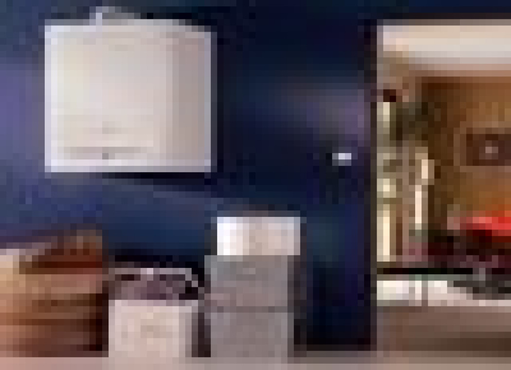

(fot. Saunier Duval)
Wydatki na ogrzewanie domu stanowią 70–80% całkowitych kosztów jego użytkowania. Decydujący wpływ na ich wysokość mają przede wszystkim ciepłochronność samego budynku oraz rodzaj wykorzystywanego paliwa, natomiast w dużo mniejszym stopniu zależą od zastosowanego systemu grzewczego. Często jednak niższy koszt używanego paliwa wiąże się z kłopotliwą obsługą instalacji grzewczej, a znalezienie optymalnego rozwiązania zależy przede wszystkim od oczekiwań mieszkańców: taniej lecz mniej wygodnie lub komfortowo za wyższą cenę.
