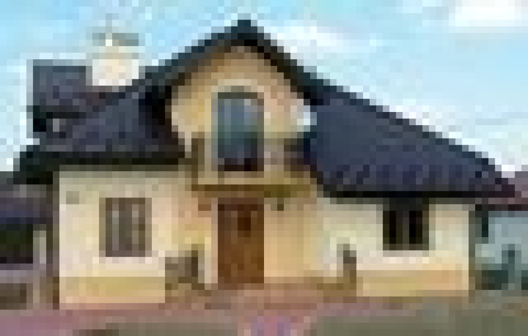

(fot. Śnieżka)
Tynki grubowarstwowe – nazywane też tradycyjnymi – to tynki, których grubość wynosi od 15 do 20 mm. Nakładane są na ściany wznoszone z materiałów murowanych w sposób tradycyjny, na zaprawie w spoinach poziomych i pionowych. W praktyce tynkiem grubowarstwowym pokrywa się ściany wznoszone w technologii trójwarstwowej, z warstwą elewacyjną murowaną z pustaków ceramicznych lub zwykłych cegieł oraz na ścianach jednowarstwowych z ceramiki poryzowanej lub z keramzytobetonu.
Tynk taki umożliwia wyrównanie podłoża, a także nałożenie w miarę potrzeby zewnętrznej powłoki dekoracyjnej o fakturowanej powierzchni. Może być nakładany w tradycyjny sposób i składać się z 2 lub 3 warstw. Pierwsza zapewniająca dobrą przyczepność to obrzutka z mocnej zaprawy cementowej z dodatkiem wapna. Przed jej całkowitym stwardnieniem nakłada się kolejną warstwę wyrównującą podłoże czyli tzw. narzut z zaprawy cementowowapiennej. Dekoracyjne wykończenie ściany wykonywane jest w postaci gładzi przeznaczonej do malowania lub barwnej fakturowanej powłoki z rzadkiej zaprawy z dodatkiem pigmentu. Zamiast tradycyjnej zaprawy tynkarskiej można użyć gotowych, przygotowanych w fabryce zapraw, które po zagruntowaniu podłoża nakłada się jednowarstwowo.
