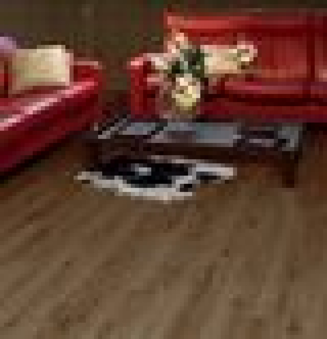

Z jakich gatunków drewna ułożyć parkiet w salonie, a z jakich w przedpokoju?
(fot. Classen) |
