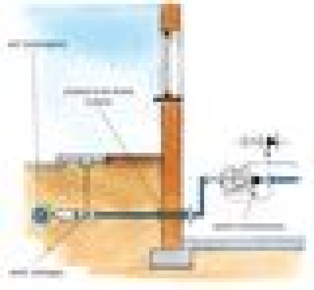

Kiedy powinno się wykonać podłączenie do sieci wodociągowej?
Rura wodociągowa doprowadzająca wodę z sieci do domu powinna znajdować się głębiej niż strefa przemarzania gruntu (najczęściej od 1,2 do 1,5 m). Dlatego też warto wprowadzić ją do budynku już podczas wykonywania fundamentów.
Jeśli zamierzamy doprowadzić wodę również do garażu czy zraszaczy ogrodowych, musimy także zamontować równoległą rurę do zasilania tych urządzeń.
Nie trzeba podłączać ich od razu do sieci – wystarczy umieścić pod fundamentem odcinek wyprowadzony z jednej strony ponad poziom przyszłej podłogi, a na zewnątrz pozostawić zwój rury w bezpiecznej odległości od domu.
Schemat podłączenie domowej instalacji wodnej do sieci wodociągowej
