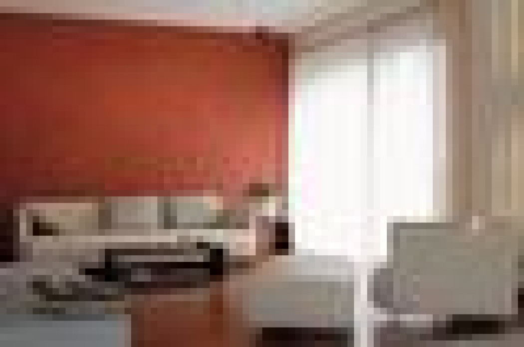

(fot. Caparol) |
Ściany wewnętrzne bez przesady można porównać do aktorek drugiego planu. Niby znajdują się w tle innych elementów wystroju, a jednak są równie ważne dla ostatecznego efektu. Kolorem ścian można tuszować chociażby mankamenty wnętrza lub wprowadzać w nim określony nastrój.
