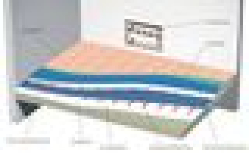

Schemat wodnego ogrzewania podłogowego
W domu alergika sposób ogrzewania pomieszczeń jest szczególnie ważny, bo wszystkie problemy, które wiążą się z ogrzewaniem, dotykają przede wszystkim osoby uczulone na kurz. A właściwie zaprojektowana instalacja może się przyczynić do zminimalizowania ryzyka ataków alergii.
