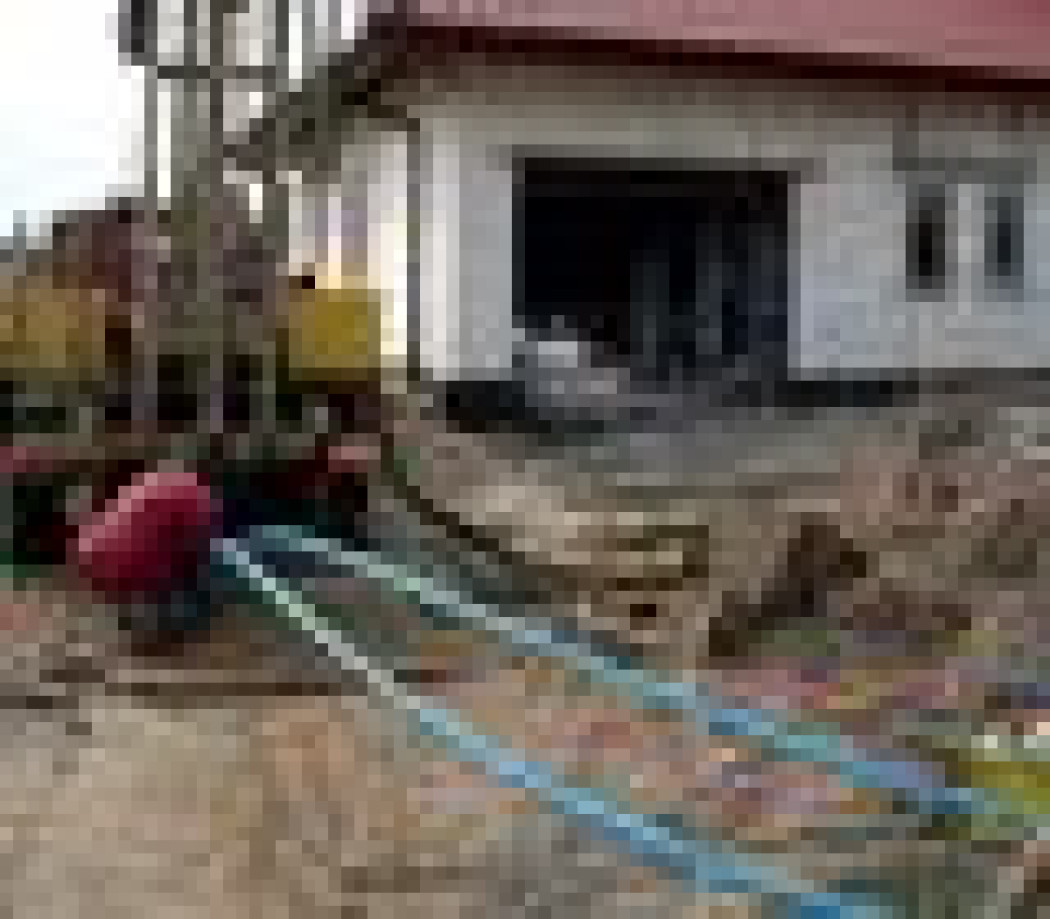

Wykonywanie pionowych sond glikolowych, które stanowią dolne źródło pompy ciepła
Wykonywanie pionowych sond glikolowych, które stanowią dolne źródło pompy ciepła (fot. archiwum firmy Ciepłodom)
