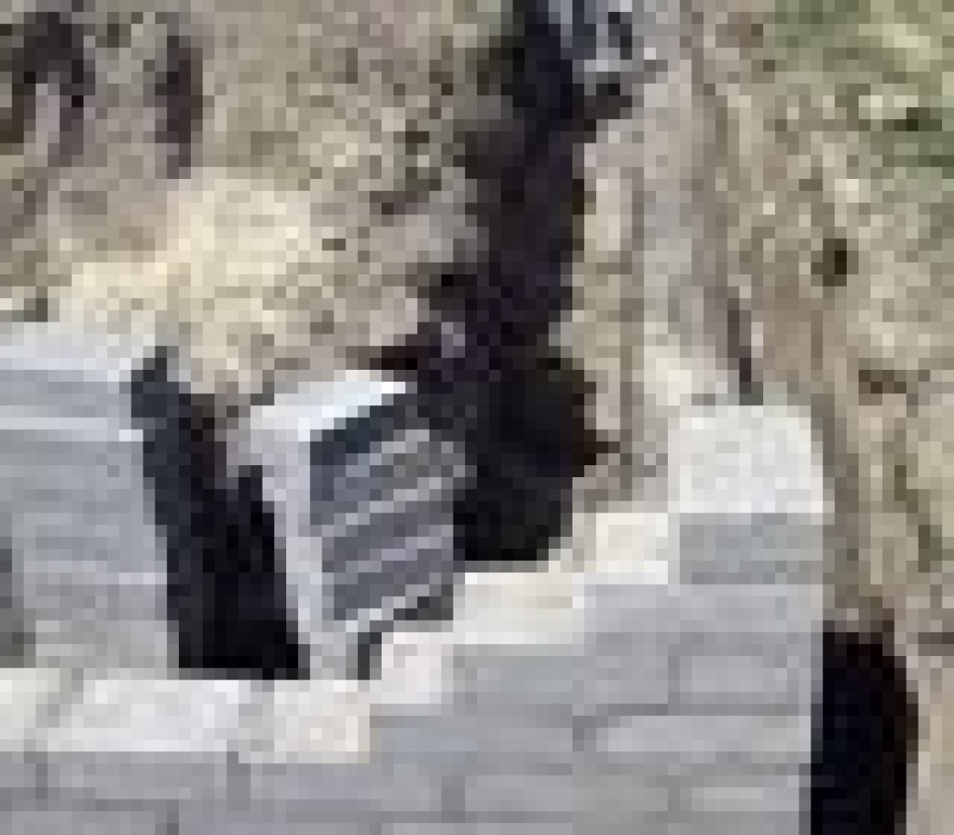

Najczęściej fundament składa się z żelbetowej ławy fundamentowej, zwykle szerokość od 50 do 100 cm i wysokość 30–50 cm; na takich ławach stawia się ścianę fundamentową najczęściej szerokości ok. 30 cm – betonowaną w deskowaniu lub murowaną. Na ścianach fundamentowych – po ułożeniu poziomej izolacji przeciwwilgociowej – opiera się ściany nadziemnej części budynku.

Ławy fundamentowe zazwyczaj zaleca się opierać poniżej strefy przemarzania gruntu, która na większości terytorium Polski sięga ok. 1 m poniżej poziomu terenu (rys. 1). Posadowienie na takiej głębokości jest uzasadnione zwłaszcza w gruntach wysadzinowych, które zwiększają swoją objętość pod wpływem mrozu. Źródłem uszkodzeń fundamentu może być zarówno ich parcie, jak i nierównomierne osiadanie gruntu po rozmarznięciu. Wysadzinowe są wszystkie grunty zawierające duże ilości drobnych cząstek – głównie grunty gliniaste oraz wszystkie grunty organiczne (np. zawierające torf).
W wielu miejscach występują jednak grunty niewysadzinowe (np. grube przepuszczalne piaski) i wówczas dopuszczalne jest posadowienie płytkie, na głębokości 50–60 cm. O tym, czy to możliwe, a także czy zmianę fundamentów na płytsze można wprowadzić w projekcie katalogowym, musi zdecydować projektant, uwzględniając warunki panujące na działce oraz obciążenia wywierane przez budynek.
Najczęściej domy jednorodzinne mają jednak zdecydowanie „przewymiarowane” fundamenty, co zwiększa koszty. W dużej mierze wynika to także z popularności projektów gotowych (katalogowych), których twórcy wolą przyjąć rozwiązania jak najbardziej uniwersalne, niewymagające adaptacji projektu.
