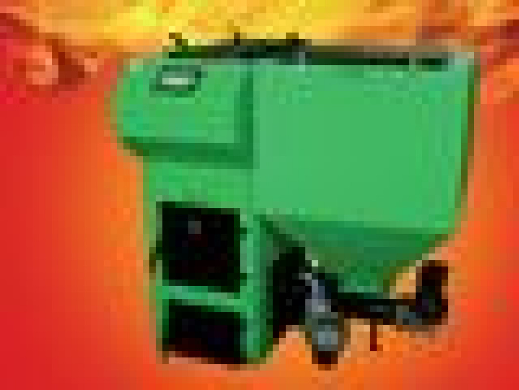

(fot. Kostrzewa)
Ogrzewanie gazem lub olejem – choć wygodne – jest dużo droższe od ogrzewania węglem czy drewnem. A eksploatacja nowoczesnych kotłów na paliwo stałe jest coraz mniej uciążliwa, nic więc dziwnego, że w coraz liczniejszych gospodarstwach wybiera się takie właśnie źródło ciepła.
Eksploatacja kotła na paliwo stałe jest tania, jeśli jest on dopasowany do wybranego paliwa. Producenci określają, jakie paliwo jest podstawowe dla danego kotła i takie właśnie należy stosować do pełnego wykorzystania jego mocy. Jeśli bowiem użyjemy tańszego zamiennika, może to spowodować obniżenie sprawności urządzenia.
Jeśli chcemy kupić kocioł na paliwo stałe, to zastanówmy się, na ile ważny jest dla nas komfort obsługi kotła, jak często chcemy dokładać opał – czy nie będzie dla nas uciążliwością dokładanie codziennie, czy może wolimy raz na tydzień? Wybierając kocioł, warto sprawdzić, jaką pojemność ma jego komora zasypowa. Powinna być na tyle duża, żeby jednorazowy załadunek paliwa wystarczył przynajmniej na osiem godzin pracy. Weźmy także pod uwagę, czy ważna jest dla nas możliwość sterowania jego pracą.
Warto wiedzieć, że kotły na paliwa stałe są bardzo zróżnicowane. Są takie, do których trzeba dosypywać paliwo kilka razy na dobę i nie mają one regulacji intensywności spalania. Są też kotły z automatyką oraz podajnikiem paliwa – a więc prawie bezobsługowe. Pamiętajmy jednak, że im nowocześniejszy kocioł i im mniej paliwa zużywa, tym niestety jest droższy.
Kupując kocioł, zwracamy uwagę także na sprawność spalania. Warto wiedzieć, że w praktyce ważniejsza jest sprawność eksploatacyjna, a nie nominalna, czyli teoretyczna, która jest podawana przez producenta. Eksploatacyjna sprawność spalania – zależnie od budowy i wyposażenia kotła w urządzenia sterujące – wynosi 50–70%. Spada ona jednak wraz ze wzrostem zanieczyszczenia wewnętrznych elementów wymiennika ciepła, ponieważ warstwa sadzy znacznie ogranicza wymianę ciepła. Dobierając moc kotła do swoich potrzeb, powinniśmy to uwzględnić, ponieważ przewymiarowany kocioł pracuje w instalacji z niższą niż optymalna temperaturą. Z tego powodu wewnątrz instalacji szybciej się osadzają zanieczyszczenia.
