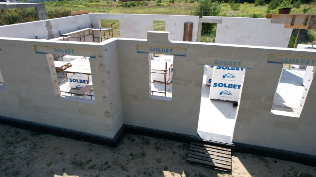

Współczesne konstrukcje murowe to nie tylko przegrody wznoszone z samych bloczków czy pustaków połączonych zaprawą. To układy znacznie bardziej złożone, wymagające zastosowania zróżnicowanych wzmocnień. Niezwykle ważne jest, aby elementy te wykonywać ściśle według projektu – ze szczególną uwagą i precyzją. Jeśli w dokumentacji brakuje szczegółowych wytycznych, sposób ich wykonania należy każdorazowo uzgodnić z kierownikiem budowy i projektantem. Błędy wykonawcze mogą nie tylko osłabić nośność muru, lecz także wywołać poważne trudności na etapie prac wykończeniowych.
Prawidłowe wykonanie elementów żelbetowych w murach w dużej mierze zależy od wiedzy i doświadczenia ekipy budowlanej. Wykonawcy muszą pamiętać, że podczas układania i wibrowania świeżej mieszanki betonowej na szalunki działają ogromne siły rozporowe. Niedostatecznie usztywnione z łatwością ulegają deformacji, co najczęściej ujawnia się dopiero po ich demontażu. W efekcie zniekształcone elementy żelbetowe trzeba mozolnie korygować, młotkując i szlifując nierówne powierzchnie. Rzutuje to bezpośrednio na prace wykończeniowe – lico ściany wymaga wówczas nakładania grubych warstw tynku lub montażu maskującej obudowy z płyt g-k. Generuje to niepotrzebne koszty oraz pochłania dodatkowy czas. W skrajnych sytuacjach napór betonu może wręcz rozsadzić deskowanie, a wypływająca pod ciśnieniem mieszanka stanowi bezpośrednie zagrożenie dla pracowników.
Wykonując żelbetowe elementy wzmacniające, należy również wziąć pod uwagę przebieg planowanych tras instalacyjnych – słupy czy trzpienie mogą bowiem kolidować z rurami i przewodami. Ewentualną możliwość wykonania bruzd instalacyjnych w betonie trzeba bezwzględnie skonsultować z projektantem konstrukcji i kierownikiem budowy. Gdy ingerencja mogłaby osłabić ustrój nośny, odpowiednie przepusty oraz przejścia instalacyjne powinny zostać ujęte w projekcie jeszcze przed zabetonowaniem elementów.
Elementy wzmacniające należą do robót ulegających zakryciu (zanikających), dlatego przed ich zabetonowaniem lub zamurowaniem niezbędny jest odbiór przez kierownika budowy oraz inspektora nadzoru inwestorskiego (jeśli został ustanowiony). Przy zbrojeniu układanym w spoinach wspornych należy sprawdzić przede wszystkim staranność jego zatopienia w zaprawie murarskiej, a także zachowanie wymaganych długości zakotwienia i zakładów taśm bądź kratowniczek.
W przypadku elementów żelbetowych kontroli wymaga poprawność zbrojenia: średnice i gatunek stali, rozstaw prętów oraz zachowanie właściwego otulenia. Odbiorowi podlegają szalunki – pod kątem sztywności, szczelności, odporności na parcie betonu oraz możliwości bezpiecznego rozformowania bez uszkadzania krawędzi betonu. Podczas betonowania kluczowe jest staranne zagęszczenie mieszanki, a po rozszalowaniu – jej odpowiednia pielęgnacja wilgotnościowa. Dopilnowanie tych procedur to podstawowy obowiązek osób sprawujących nadzór nad budową, choć ostateczna odpowiedzialność za jakość wykonanych prac spoczywa na wykonawcy robót murowych.
