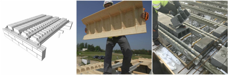

STROPY RECTOR W DWÓCH WARIANTACH:
Ultralekkie drewnopochodne panele RECTOLIGHT
Ultralekkie drewnopochodne panele RECTOLIGHT są alternatywą dla tradycyjnych ciężkich pustaków stropowych oraz pozwalają na dwukrotnie szybszy montaż stropu RECTOR. Dodatkowa przestrzeń pomiędzy żebrami nośnymi jest idealnym miejscem na prowadzenie wszelkiego rodzaju instalacji np. kanałów wentylacji mechanicznej.
Pustaki betonowe
Pustaki betonowe RECTOBETON są najpopularniejszym elementem wypełniającym przestrzenie międzybelkowe i idealnie nadają się do tynkowania. Na każdej palecie znajdują się również pustaki deklowane, więc nie ma potrzeby dodatkowego zamawiania tych elementów.
  • 2x szybszy montaż,
  • Możliwość ukrycia instalacji w grubości stropu.
  • Brak "klawiszowania" stropów,
  • Wykończenie: tynki gipsowe lub cementowo-wapienne
Strop RECTOLIGHT - schemat budowy
Dowiedz się więcej o tym systemie: www.rector.pl/kategorie/rectolight
Strop RECTOBETON - schemat budowy
Dowiedz się więcej o tym systemie: www.rector.pl/kategorie/rectobeton

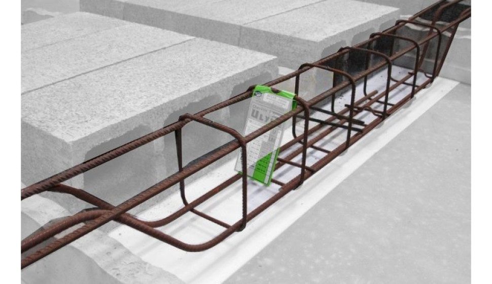

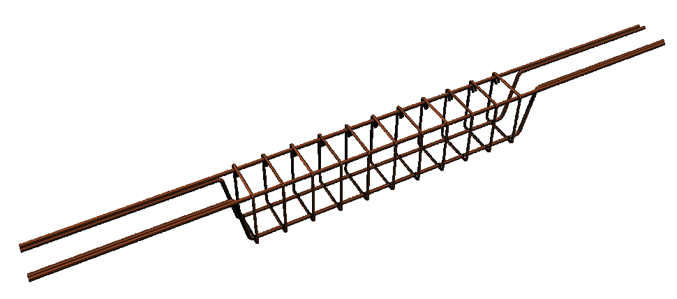

WYMIANY
Prefabrykowane wymiany w formie szkieletów zbrojenia gotowego do szybkiego montażu na budowie i zalewanego wraz ze stropem. Dzięki możliwości regulacji szerokości wymianu nawet do 60 cm w zależności od typu wymianu możliwe jest wykonanie otworów o szerokości od 80 cm do 240 cm.
Długości wymianów:
  • 80 - 120 cm
  • 120 - 180 cm
  • 180 - 240 cm
CHARAKTERYSTYKA WYMIANU
  • Wymian dobierany jest przez projektantów RECTOR
  • Gotowe wymiany skracają prace budowlane
  • Precyzyjnie wykonany element ułatwia montaż
  • Możliwość regulacji na budowie
Wymiany - wizualizacja

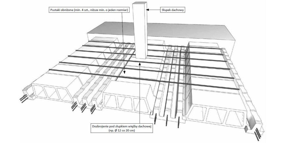

7. STREFY OBNIŻONE (słupki dachowe, schody żelbetowe)
Możliwość stosowania niskich pustaków (traktowanych jako szalunek tracony) pozwala na lokalne dozbrajanie stropu w celu przeniesienia dodatkowych obciążeń. Ciężka ściana lub słupek więźby dachowej można oprzeć na stropie bez konieczności wylewania dodatkowych podciągów lub stosowania ciężkich belek stalowych.
Na etapie projektowania dobierane są odpowiednie belki w ilości niezbędnej do przeniesienia zakładanych obciążeń. Również fragmenty stropu przy klatce schodowej żelbetowej, które najczęściej wykonywane są jako strop monolityczny można wykonać za pomocą prefabrykatów RECTOR oszczędzając na szalunkach i skracając czas montażu.
Schemat: stosowanie niskich pustaków pozwala na lokalne dozbrajanie stropu w celu przeniesienia dodatkowych obciążeń
