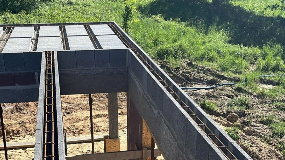

Wieniec nie zawsze musi być wykonywany w tradycyjnym szalunku z desek, sklejki lub płyt OSB. Alternatywą są gotowe kształtki wieńcowe pełniące funkcję szalunku traconego. Po ułożeniu pozostają one w konstrukcji, dzięki czemu odpada etap wykonywania i późniejszego demontażu deskowania.
W systemie Czamaninek kształtki wykonywane są z lekkiego keramzytobetonu. Producent oferuje warianty przeznaczone zarówno do ścian zewnętrznych, jak i wewnętrznych oraz do różnych sposobów oparcia stropu. Keramzytobeton poprawia również izolacyjność cieplną strefy wieńca, która jest jednym z miejsc wymagających szczególnej uwagi podczas wykonywania przegród zewnętrznych.
Kształtki wieńcowe L, C i U – czym się różnią?
Wybór kształtki zależy m.in. od grubości ściany, wysokości konstrukcyjnej stropu oraz sposobu jego oparcia. Kształtki typu L są stosowane m.in. przy ścianach zewnętrznych i jednostronnym oparciu stropu. W ofercie Czamaninek występują warianty dopasowane m.in. do ścian o grubości 18 i 24 cm oraz różnych wysokości stropu.
Kształtki typu C są przeznaczone przede wszystkim do ścian wewnętrznych, na których strop opiera się z obu stron. Warianty C18 i C24 umożliwiają wykonanie obmurówki wieńca bez tradycyjnego szalowania. Z kolei kształtki U mogą pełnić funkcję szalunku traconego wieńca na ścianach nieobciążonych stropem. Przykładowo U24 pozwala uzyskać przekrój wieńca 16 × 20 cm, a U31 – 16 × 27 cm. Ostateczny wariant zawsze należy dobrać do projektu konstrukcyjnego.

źródło i zdjęcie: CZAMANINEK Producent Materiałów Budowlanych
