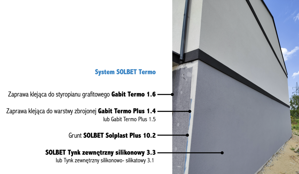

System SOLBET Termo
System SOLBET Termo
Przy projektowaniu ścian z ociepleniem wełną mineralną (tak jak w przypadku ścian jednowarstwowych) ważną kwestią jest przeanalizowanie paroprzepuszczalności wszystkich zastosowanych warstw. Ważne jest, aby tynk zewnętrzny charakteryzował się większą paroprzepuszczalnością niż wełna mineralna.

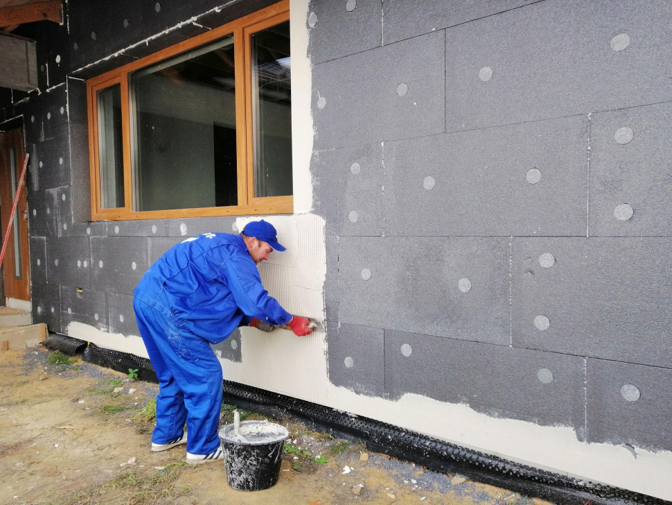

Naciągnięcie pierwszej warstwy kleju do siatki tynkarskiej

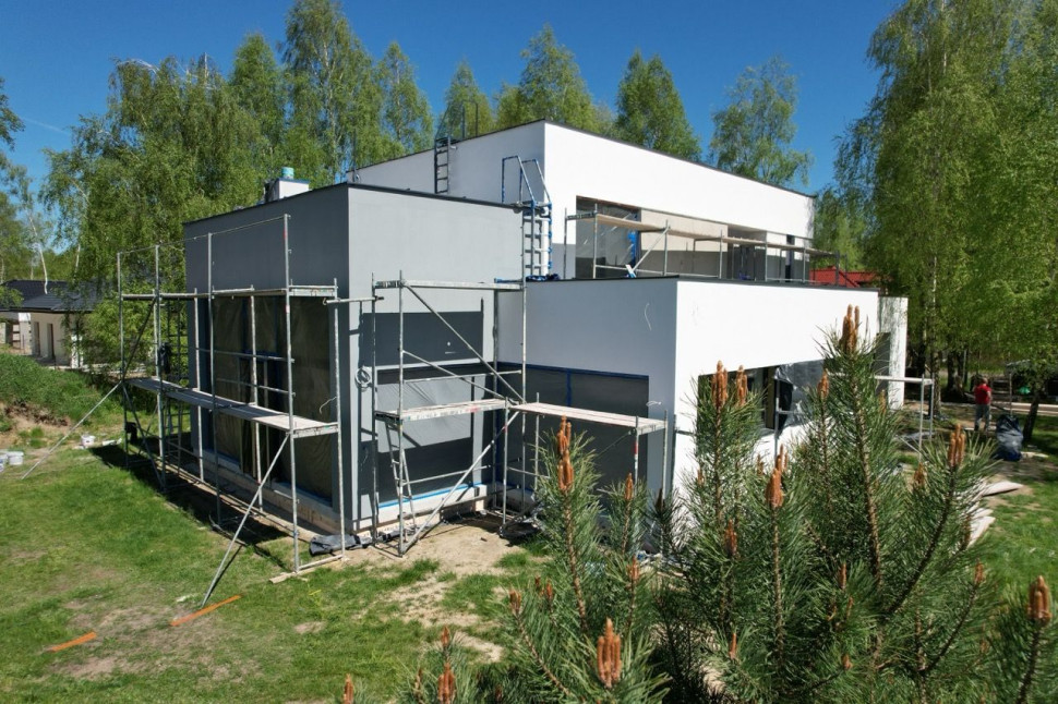

Wykończenie ścian zewnętrznych
Docelowo na zakończenie budowy mury z betonu komórkowego należy wykończyć np. tynkiem lub innym materiałem licowym. Nieotynkowane mury można pozostawić ewentualnie do wykończenia na później, ale wówczas należy zabezpieczyć warstwę ocieplenia wraz z warstwą zbrojoną. Ważne jest, aby w prawidłowy sposób odprowadzić wodę z połaci dachowych.

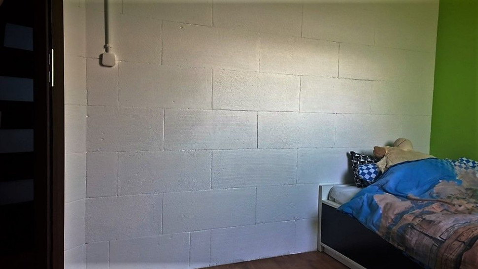

Pomalowana ściana wykonana z betonu komórkowego
