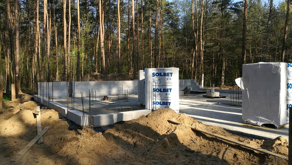

Zazwyczaj większość wyrobów budowlanych, które się stosuje w budownictwie do przygotowania potrzebują wodę lub są na bazie wody, czyli wyroby takie, jak: zaprawy murarskie, zaprawy tynkarskie, kleje, wylewki, tynki, gładzie, hydroizolacje, grunty, farby itp., które w trakcie robót wiążą, spajają, kleją, wysychają, wymagają temperatur roboczych w zakresie od +5oC do 25oC. W zakresie właśnie takich temperatur następują wszystkie procesy potrzebne, by zastosowane wyroby uzyskały swoje deklarowane właściwości użytkowe. Zastosowanie wyrobów w innych temperaturach wiąże się z tym, że procesy ich wiązania, schnięcia itp. mogą być zaburzone, a wręcz przerwane. Wówczas wykonana praca oraz zastosowane wyroby mogą iść na marne. Może się okazać, że roboty trzeba będzie wykonać na nowo, a to, co pogoda zepsuła należy po prostu usunąć, rozebrać i zutylizować. Nie dość, że zostaną poniesione środki na wykonanie tych robót, to jeszcze trzeba będzie ponieść koszty na demontaż i utylizację oraz koszty na ponowne wykonanie robót.
(fot. Solbet)

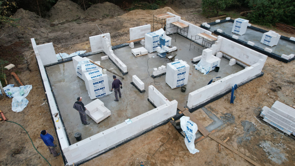

Wielu inwestorów boi się opadów deszczu w kontekście zawilgocenia materiałów oraz elementów budynku. Niestety nie da się uniknąć opadów lub zabezpieczyć budowy przed ich wpływami. Taka jest aura i zawsze ona towarzyszyła i towarzyszy budowaniu w naszej strefie geograficznej. Jeśli mamy do czynienia z materiałami budowlanymi, których zastosowanie nie jest ściśle uwarunkowane z wpływem wilgotności otoczenia, to nie ma obawy. Struktury budynku nie raz zostają zawilgocone wtórnie na etapie budowy. Najważniejsze jest to, że są one w stanie skutecznie docelowo wyschnąć do wilgotności ustabilizowanej. Istotne jest zatem jak szybko są one w stanie wyschnąć oraz to, czy w skutek zawilgocenia nie stracą swoich właściwości użytkowych lub nie zostaną zniszczone.
(fot. Solbet)

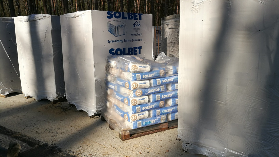

  • odpowiednio składować elementy murowe i zaprawę murarską,

Jeśli są opady, to dla materiałów murowych nie jest to problem. Na etapie budowy będą one jeszcze wielokrotnie zawilgocone (na etapie wykonywania elementów żelbetowych i pielęgnacji betonu, na etapie wykonywania tynków i wykończenia wewnątrz budynku itp.). Ważne jest jak szybko są w stanie wyschnąć.
(fot. Solbet)
