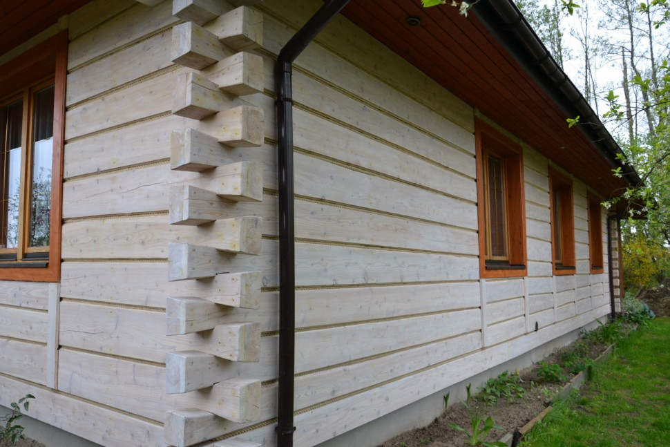

Przeprowadzeniem modernizacji osiągnęłam wiele korzyści. We wnętrzu jest znacząco cieplej i ciszej, niż wcześniej, ponieważ ściany mają obecnie grubość 40 cm, a nie 25 cm - mówi Giesia, która ściany stawiała w 1998 r.

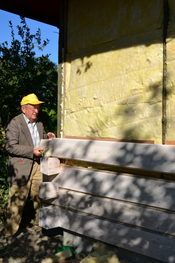

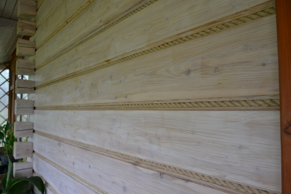

  • Warstwa ocieplenia - o gr. 20 cm, z wełny mineralnej i folii budowlanej; warstwa elewacyjna - oblicówka z desek, łączona na felc. W 2014 r. przy istniejącej elewacji ułożono słupy konstrukcyjne z kantówki modrzewiowej, między nimi kolejną warstwę ocieplenia z wełny mineralnej o gr. 10 cm, a nową warstwę ściany zamknięto szalunkiem z desek modrzewiowych o gr. 4 cm. Deski uszczelniono warkoczem z juty.

Pod deskami umocowano warstwę wełny mineralnej o gr. 10 cm - nie obsunie się, bo utrzymują ją linki

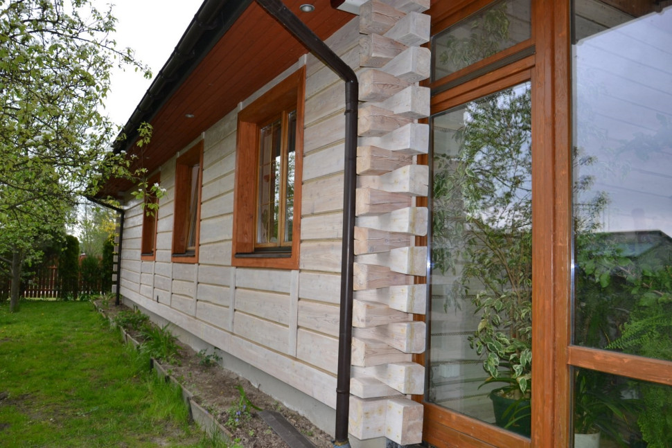

Po 15 latach zmodernizowano zewnętrzne ściany domu, wzniesionego w drewnianej konstrukcji szkieletowej
Kolejne deski uszczelniono ozdobnym sznurkiem

Brat orzekł, że najprościej będzie dobudować nową część ściany wokół elewacji, wykorzystując tę samą technologię, co poprzednicy. Przywiózł z południa kraju piękne wysuszone drewno modrzewiowe na konstrukcję i elewację.
Na termoizolację użył wełny mineralnej, lecz starannie zabezpieczył ją linkami przed osuwaniem się. Wiedział, że zależy mi na uzyskaniu podobieństwa do domów z bali, dlatego wybrał dechy z widocznym usłojeniem i wykonał z nich oblicówkę. Uszczelnił ją dekoracyjnym warkoczem ze sznurka. Na narożnikach budynku uformował z grubego drewna elementy, imitujące lite bale. Pracował z pomocnikiem przez 12 dni. Ja pomalowałam elementy dwa razy bejcą w kolorze Bielony Dąb (poprzednio fasada miała rudy kolor, ta jasna i ozdobiona warkoczami jest ładniejsza).

Na narożnikach nową oblicówkę z desek wykończono elementami imitującymi naturalne bale z litego drewna
