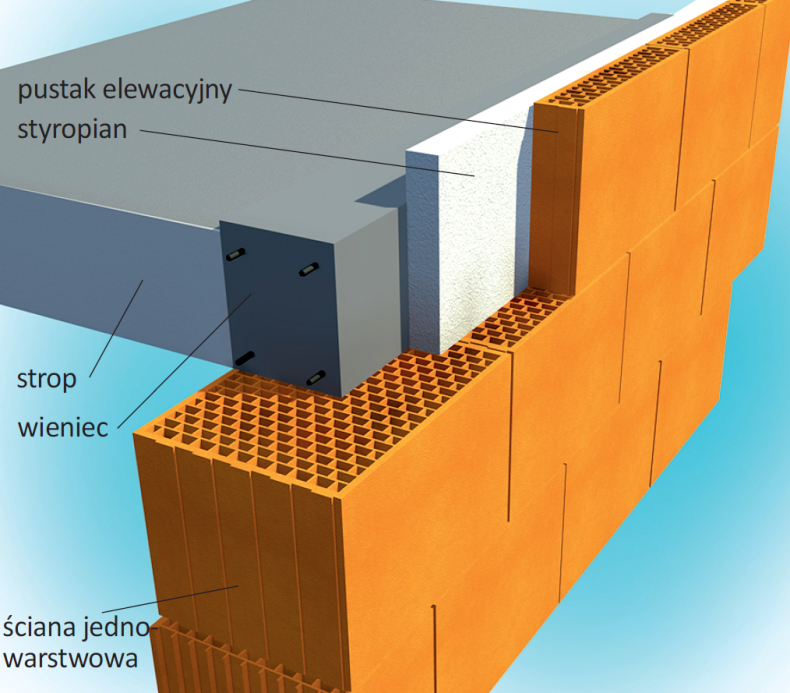

- Dokładnie. Pod względem wykonawczym, ten rodzaj ścian wymaga dużej staranności oraz zastosowania specjalnych rozwiązań, chroniących przed powstawaniem mostków cieplnych. Na ścianach nośnych spoczywają bowiem elementy konstrukcyjne - nadproża, wieńce stropowe - o dużych wymaganiach wytrzymałościowych, ale niskiej ciepłochronności, wykonywane jako żelbetowe.
W przypadku budowy ściany jednorodnej, w miejscach ich przebiegu musi być ułożona dodatkowa izolacja cieplna, osłonięta od zewnątrz materiałem o podobnych właściwościach, jak reszta ściany. Niekiedy można zastosować np. nadproża systemowe, ale mają one ograniczoną rozpiętość, a poza tym są dość drogie. Do murowania wykorzystuje się zaprawy cienkowarstwowe lub ciepłochronne. Warstwy można też łączyć przy użyciu pianki poliuretanowej.
Ściany jednowarstwowe mają dużą zdolność do akumulacji ciepła, ale - przez brak zewnętrznej warstwy izolacyjnej - średnią stateczność cieplną i nie powinny być pokrywane warstwą elewacyjną o niskiej paroprzepuszczalności, np. płytkami. Standardowo wykańcza się je tynkiem tradycyjnym lub ciepłochronnym i maluje paroprzepuszczalną farbą elewacyjną. W tego rodzaju ścianach trudniej też ukształtować elementy dekoracyjne, np. łuki nadokienne czy wykusze.
Schemat: Izolacja wieńca ściany jednowarstwowej z ceramiki poryzowanej

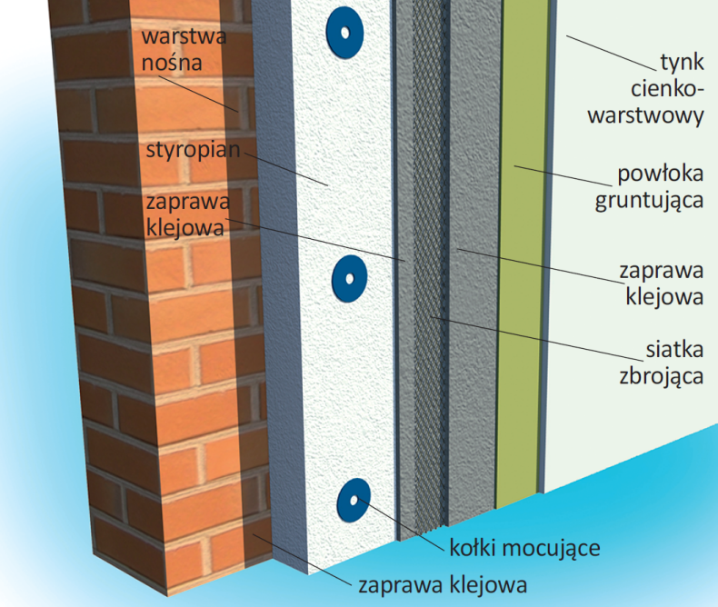

- Oczywiście, mówi pan o ścianach dwuwarstwowych - to najczęściej stosowana technologia wykonywania ścian zewnętrznych. Ze względu na popularność i prostotę robót, nie stwarza zagrożenia popełnienia poważniejszych błędów. Pozwala też na zastosowanie dowolnych materiałów na ścianę nośną, dzięki czemu można - zależne od potrzeb - dobierać je pod kątem kosztów, zdolności akumulowania ciepła czy tłumienia hałasu.
Ciągłość izolacji cieplnej o jednakowej grubości na całej powierzchni chroni przed powstawaniem mostków cieplnych. Umożliwia też rozłożenie kosztów budowy w czasie - ocieplenie możemy zrobić później, gdy dom ma już dach, okna, a nawet wykończone wnętrze. Jednak w technologii dwuwarstwowej nie można w sposób nieograniczony zwiększać grubości ocieplenia, ze względu na ryzyko pęknięć tynku i odspajania się go od podłoża. Jako bezpieczną grubość w technologii BSO, przyjmuje się warstwę 20 cm ocieplenia, co przy typowych materiałach na warstwę konstrukcyjną, pozwala uzyskać przenikalność cieplną na poziomie 0,16-0,20 W/(m²·K).
Schemat wykonania: ściana dwuwarstwowa
Ściana dwuwarstwowa
 - Technologia BSO? Coś o niej słyszałem, ale nie wiem dokładnie, na czym polega.
- BSO to bezspoinowy system ociepleniowy, który polega na przyklejeniu i zamocowaniu mechanicznym kotwami płyt termoizolacyjnych (ze styropianu bądź wełny mineralnej) do ściany. Na powierzchni ocieplenia wkleja się siatkę zbrojeniową z włókna szklanego, wyrównuje powierzchnię zaprawą klejową, gruntuje i nakłada cienkowarstwowy tynk ozdobny. Ten popularny sposób ocieplenia można stosować praktycznie na wszystkich rodzajach ścian zewnętrznych.
Łatwo też uformować elementy dekoracyjne na elewacji, takie jak bonie, pilastry czy łukowe zwieńczenia otworów drzwiowych i okiennych. Standardowo w tej technologii ocieplenia stosuje się płyty styropianowe, gdyż jest to rozwiązanie tańsze, łatwiejsze do ułożenia i praktycznie nie ogranicza wyboru nakładanego tynku cienkowarstwowego. Jeśli wybierzemy wełnę mineralną - głównie ze względu na ognioodporność - to konieczne będzie użycie tynku o wysokiej paroprzepuszczalności, np. mineralnego lub silikatowego, aby nie dopuścić do kondensacji pary wodnej w warstwie ocieplenia.

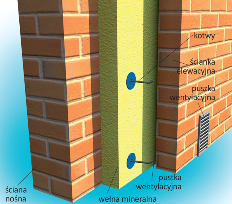

- Do omówienia została nam jeszcze technologia trójwarstwowa. Wydaje się, że jest droższa od pozostałych?
- Koszt budowy ściany trójwarstwowej zależy przede wszystkim od rodzaju warstwy elewacyjnej. Na taki rodzaj ściany decydujemy się głównie wtedy, gdy zależy nam na "ceglanej" elewacji domu z klinkieru i wtedy są one rzeczywiście znacznie droższe, niż inne rozwiązania. Oprócz walorów estetycznych, ściany takie charakteryzują się wysoką izolacyjnością akustyczną, odpornością elewacji na uszkodzenia czy możliwością uzyskania wysokiej ciepłochronności.
Warstwę konstrukcyjną - podobnie jak w ścianach dwuwarstwowych - możemy postawić z dowolnych materiałów ściennych. Teoretycznie, bez ograniczeń, można powiększać grubość termoizolacji w ścianach trójwarstwowych, ale wymaga to odpowiedniego poszerzenia fundamentów i w praktyce grubość ocieplenia nie przekracza 25 cm. Ścianka elewacyjna z cegieł grubości 6-12 cm musi być połączona z warstwą konstrukcyjną kotwami ze stali. Kotwy te umieszcza się w spoinach poziomych lub w nawierconych w murze otworach.
Wznoszenie tych ścian można przeprowadzić jednoetapowo, układając jednocześnie warstwę nośną, ociepleniową i elewację. Taką metodę stosuje się przy ociepleniu styropianem, gdy warstwa elewacyjna będzie później tynkowana. Jeśli elewacja będzie z cegły klinkierowej, a ocieplenie z wełny mineralnej, to prace prowadzi się dwuetapowo. Po postawieniu warstwy nośnej, mocuje się kotwami z talerzykami dociskowymi płyty z wełny mineralnej, a następnie muruje warstwę elewacyjną.
Między ociepleniem a elewacją powinna pozostawać pustka wentylacyjna o grubości ok. 3 cm, a w dolnej warstwie cegieł muszą być umieszczone puszki z otworami, co umożliwi cyrkulację powietrza i odprowadzenie wilgoci. Warstwa elewacyjna nie może być obciążona elementami konstrukcyjnymi domu, a wykonanie nadproży wymaga ułożenia zbrojenia w spoinach, bądź zamontowania systemowej konsoli wsporczej.
Schemat wykonania: ściana trójwarstwowa
Ściana trójwarstwowa

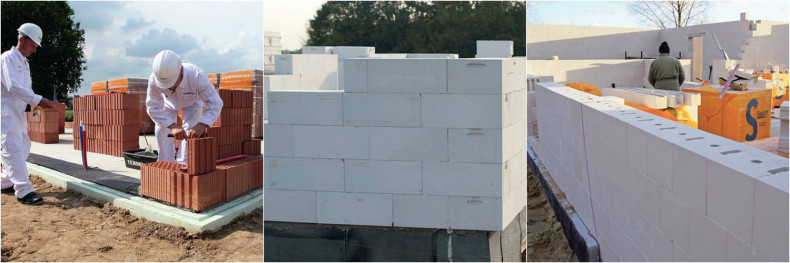

- Gdy wybiorę już jeden z rodzajów ścian zewnętrznych, to czym powinienem kierować się przy doborze materiałów do ich postawienia? Mówił pan, że budzi to sporo emocji wśród inwestorów. Nie ukrywam, że ja także jestem bardzo ciekaw opinii fachowca.
- Dobór materiału uzależniamy od planowanej konstrukcji ściany, zwracając uwagę na takie właściwości, jak ciepłochronność, wytrzymałość, mrozoodporność, nasiąkliwość, ciężar. Nie bez znaczenia są również cechy ułatwiające murowanie - ukształtowane uchwyty czy otwory umożliwiają wygodne przenoszenie i precyzyjne ustawienie na murze, czy dokładniejsze wymiary, co pozwala na zastosowanie znacznie cieńszych spoin poziomych. Najczęściej wykorzystuje się trzy grupy materiałów ściennych - wyroby ceramiczne, z betonu komórkowego i silikaty. Wszystkie one produkowane są w bogatym asortymencie wymiarów oraz z reguły są dostępne w najbliższym składzie budowlanym.
Wznoszenie ścian z: wyrobów ceramicznych (fot. z lewej), betonu komórkowego (fot. środkowe) oraz silikatów (fot. z prawej)
Do wznoszenia ścian wykorzystuje się najczęściej trzy grypy materiałów: wyroby ceramiczne (fot. z lewej: ZCB Owczary), z betonu komórkowego (fot. środkowe: Termalica) oraz silikaty (fot. po prawej: Grupa Silikaty)
- Jestem raczej tradycjonalistą i ściana kojarzy mi się z czerwoną cegłą. Przyznam jednak, że dawno nie widziałem domu stawianego ze zwykłej cegły.
- Cegła pełna i tzw. dziurawka obecnie wykorzystywane są jedynie do prac pomocniczych, a z "czerwonych" materiałów do budowy ścian zewnętrznych używa się różnych odmian pustaków ceramicznych. Tradycyjne pustaki o popularnych nazwach Max czy Uni wykorzystywane są do wznoszenia ścian nośnych w technologii dwu- i trójwarstwowej. Grubość stawianego z nich muru nie przekracza 24 cm, a duża wytrzymałość na ściskanie gwarantuje stabilność przy dużych obciążeniach. Co prawda, ich ciepłochronność nie jest zbyt wysoka (λ ok. 0,4 W/(m·K), ale przy wznoszeniu ścian warstwowych nie ma to istotnego znaczenia.
Coraz większą popularnością cieszą się materiały z ceramiki poryzowanej, charakteryzującej się korzystniejszymi własnościom ciepłochronnym, przy jednoczesnym utrzymaniu wysokiej wytrzymałości na ściskanie i używane są tak do budowy ścian warstwowych, jak i jednorodnych. Dzięki układowi kanałów wewnętrznych i porowatej strukturze materiału, pustaki te umożliwiają budowę ścian jednowarstwowych o wymaganej przenikalności cieplnej, przy szerokości muru 44 cm.
W przypadku budowania ścian jednowarstwowych, do murowania powinna być używana specjalna zaprawa ciepłochronna, zmniejszająca ucieczkę ciepła przez spoiny. Produkowane są również pustaki o szlifowanej płaszczyźnie, przeznaczone do budowania z użyciem pianki poliuretanowej zamiast zaprawy. Rozwiązanie takie praktycznie eliminuje niejednorodną ciepłochronność ściany i znacznie przyspiesza proces murowania.
