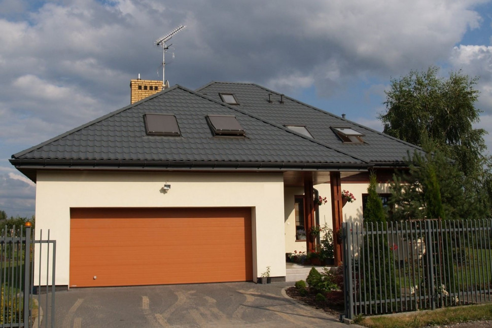

Parametry domu: powierzchnia 170 m2 (bez garażu); dwie kondygnacje; dach o nachyleniu 35° pokryty blachodachówką.
Liczba i lokalizacja: 11 sztuk; ze wszystkich stron budynku.

Rolety na oknach dachowych znajdują się od strony południowo-wchodniej i zachodniej
Rolety znajdują się od strony południowo-wchodniej i zachodniej. W zimie schowane są w kasetach
Tylko 6 okien dachowych z 11 sztuk wyposażono w rolety zewnętrzne
Tylko 6 okien z 11 sztuk wyposażono w rolety zewnętrzne

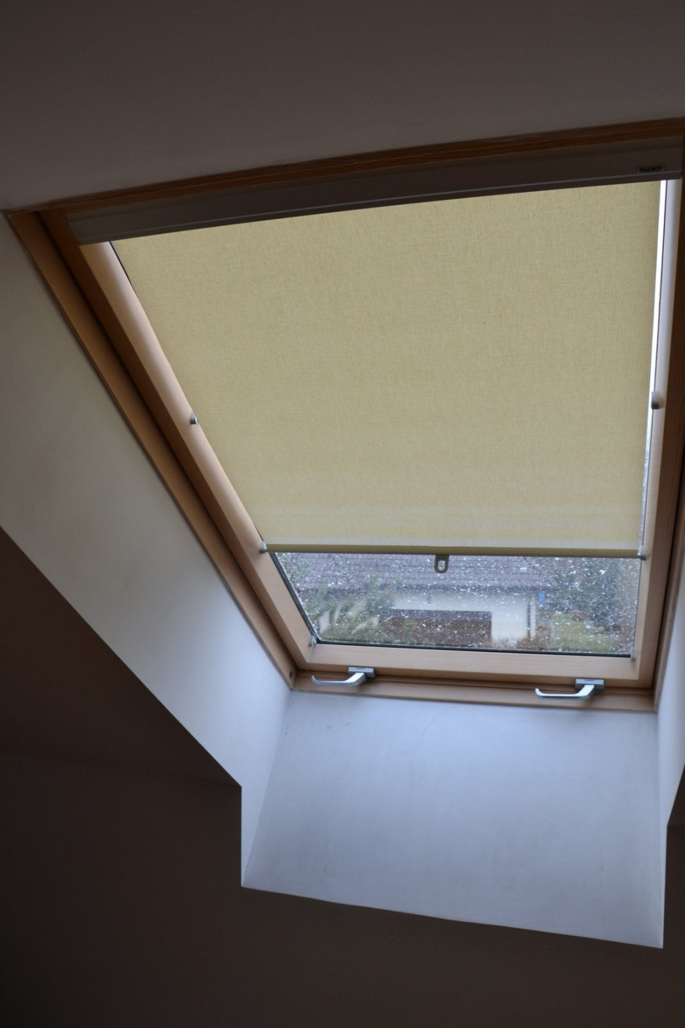

Okno dachowe wyposażone w roletę wewnętrzną
Klamki na dole ramy ułatwiają otwieranie okna niższym osobom. Rolety wewnętrzne z materiału można ustawiać w 3 poziomach

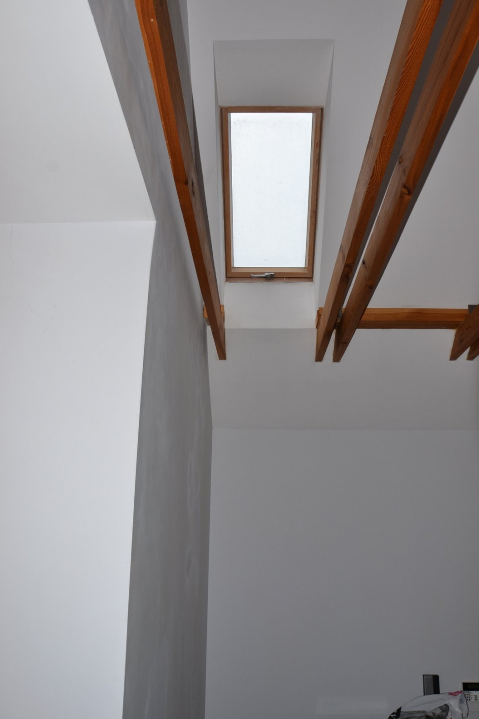

Okno nad wysoką klatką schodową trudno jest otworzyć i umyć, nie ma w nim rolety, ani markizy
Okno nad wysoką klatką schodową trudno jest otworzyć i umyć, nie ma w nim rolety, ani markizy. Za to znakomicie doświetla schody

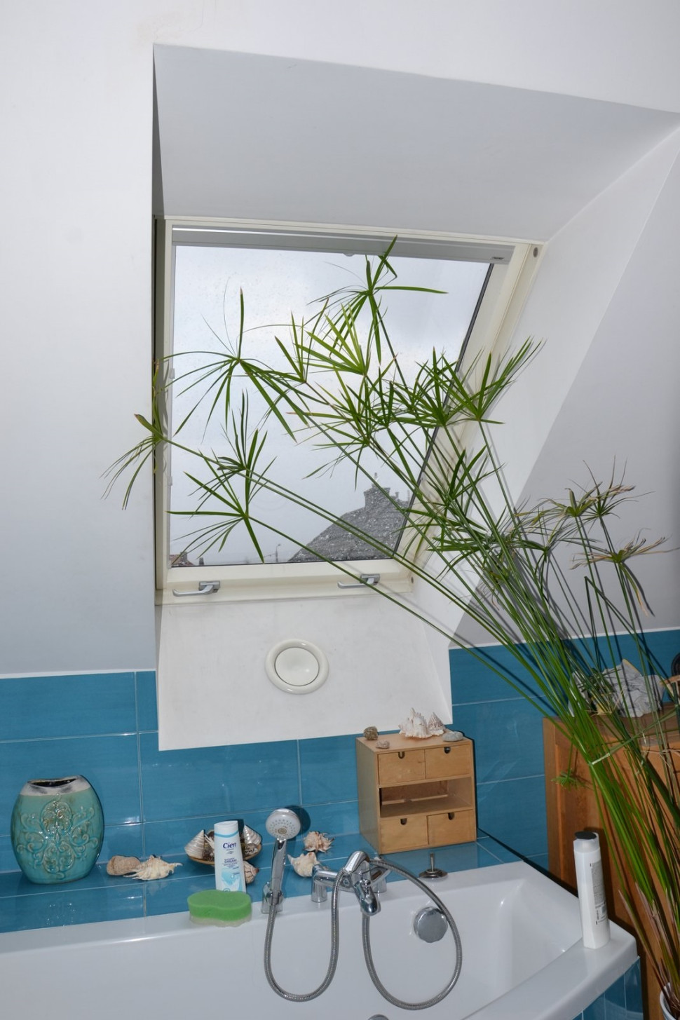

Okno dachowe w łazience jest wykończone białym lakierem poliuretanowym
Okno w łazience jest wykończone białym lakierem poliuretanowym

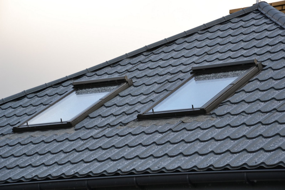

  • Marzena: Okna dachowe w zimie są zasypywane śniegiem, którego w zasadzie nie daje się usunąć. Poddasze wtedy jest ponure i ciemne. Jeśli śnieg długo zalega na szybach, bywa to uciążliwe. Dlatego podczas budowy następnego domu zastanowiłabym się jednak nad zastosowaniem lukarn albo nad rozwiązaniem mieszanym – lukarnami i oknami w dachu.
  • Wojtek: W okolicach Warszawy opady śniegu nie są zbyt intensywne, a powłoka zwykle nie leży długo. To nas ratuje, ale w innych rejonach Polski, np. podgórskich, radzę brać pod uwagę wady okien dachowych. W lukarnach nie ma takiego problemu, podobnie jak z wietrzeniem pomieszczeń. Kiedy na dachu leży śnieg, szersze otworzenie okna dachowego jest trudne, albo wręcz niemożliwe. Wtedy do dyspozycji pozostaje nawiewnik. W większości przypadków wystarcza.
  • Tak duża liczba okien w dachu zdała egzamin. Ale na początku, w lecie, wnętrza na poddaszu silnie się nagrzewały. W upały mieliśmy tam saunę. Trochę pomagało otwieranie okien na przestrzał, ale najskuteczniejsze okazały się rolety zewnętrzne. Zamontowaliśmy je jakiś czas po przeprowadzce, w oknach skierowanych na południowy-wschód i zachód. Ponadto, we wszystkich oknach (oprócz jednego w szczycie dachu) zastosowaliśmy rolety wewnętrzne, co też bardzo polecamy. Przydają się w słoneczne dni albo kiedy księżyc świeci zbyt intensywnie. Są też nieocenione jako dodatkowa izolacja cieplna. Ograniczają parowanie szyb od wewnątrz w chłodne dni. Zapewniają intymność. Rolety wewnętrzne mają 3 pozycje zasłonięcia. Nie potrzeba więcej.
