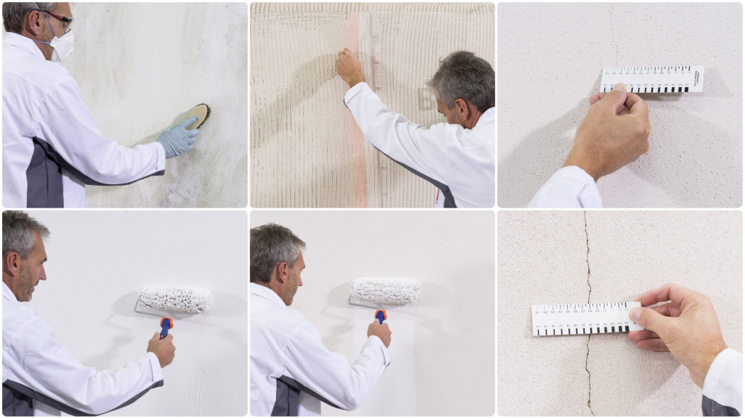

Najpierw sprawdź, jak duża jest rysa
Pierwszym krokiem podczas przeglądu elewacji powinno być określenie charakteru i szerokości uszkodzeń - od tego zależy sposób postępowania naprawczego. Nie każda rysa oznacza bowiem konieczność przeprowadzenia kompleksowych prac remontowych. Drobne spękania powierzchniowe można często usunąć w znacznie prostszy sposób. Kluczowe jest jednak upewnienie się, że problem nie sięga głębszych warstw systemu ocieplenia.
- Szerokość rysy jest ważną wskazówką przy wyborze sposobu naprawy, jednak równie istotne jest ustalenie przyczyny uszkodzenia. Należy sprawdzić, czy problem dotyczy wyłącznie wyprawy tynkarskiej, czy obejmuje również warstwę zbrojoną lub pozostałe elementy ocieplenia. Dlatego przed przystąpieniem do zasadniczych prac naprawczych trzeba dokładnie oczyścić i ocenić stan elewacji, a następnie usunąć wszystkie fragmenty, które utraciły przyczepność do podłoża - mówi Paweł Bigaj.
Powierzchnię należy dokładnie oczyścić z zabrudzeń, kurzu i innych zanieczyszczeń używając specjalnego preparatu do mycia elewacji. Stan podłoża można wstępnie sprawdzić za pomocą szpachelki. Jeżeli pod jej naciskiem fragmenty tynku odspajają się lub łatwo odpadają, należy je usunąć przed wykonaniem kolejnych warstw.
Spękania o szerokości do 0,5 mm
Przy mikropęknięciach nie przekraczających 0,5 mm sposób postępowania może być znacznie prostszy, o ile uszkodzenia mają charakter powierzchniowy i nie dotyczą głębszych warstw elewacji. Można wówczas zastosować specjalny podkład gruntujący przeznaczony do wypełniania mikrorys, a następnie odnowić powierzchnię poprzez pomalowanie dobrej jakości farbą silikonową, wykazującą wysoką elastyczność, doskonałe właściwości hydrofobowe i zdolność do samooczyszczania. W przypadku bardzo drobnych rys włosowatych o szerokości do 0,3 mm, szybszym rozwiązaniem może być zastosowanie farby elewacyjnej o właściwościach mostkujących rysy.
Spękania o szerokości powyżej 0,5 mm
Jeżeli szerokość rys przekracza około 0,5 mm, potrzebne jest zastosowanie bardziej zaawansowanego systemu naprawczego, którego zadaniem jest nie tylko przykrycie istniejących uszkodzeń, ale również wzmocnienie powierzchni. Po oczyszczeniu elewacji należy ocenić zakres uszkodzeń i upewnić się, że usunięto wszystkie luźne oraz osłabione fragmenty wyprawy. Następnie można przystąpić do właściwych prac renowacyjnych. W przypadku większych lub nietypowych uszkodzeń, które budzą wątpliwości warto skorzystać z pomocy specjalisty, który oceni ich przyczynę oraz pomoże dobrać odpowiednią technologię naprawy.
Po dokładnym oczyszczeniu powierzchni i usunięciu luźnych fragmentów całą naprawianą powierzchnię można pokryć szpachlą kontaktową lub zaprawą klejowo-szpachlową, na przykład taką, która nie wymaga gruntowania. Następnie w świeżą warstwę należy zatopić siatkę z włókna szklanego i ją zaszpachlować. Po wyschnięciu warstwy zbrojonej powierzchnię można wykończyć nowym tynkiem dekoracyjnym. W takich zastosowaniach świetnie sprawdzi się elastyczny tynk silikonowy z efektem Drypor, który wspiera szybkie odprowadzanie wilgoci z powierzchni i ogranicza osadzanie się zanieczyszczeń. Tak wykonane wzmocnienie znacząco zwiększa odporność elewacji na ponowne pękanie, zapewniając jej większą trwałość i estetyczny wygląd na lata.
