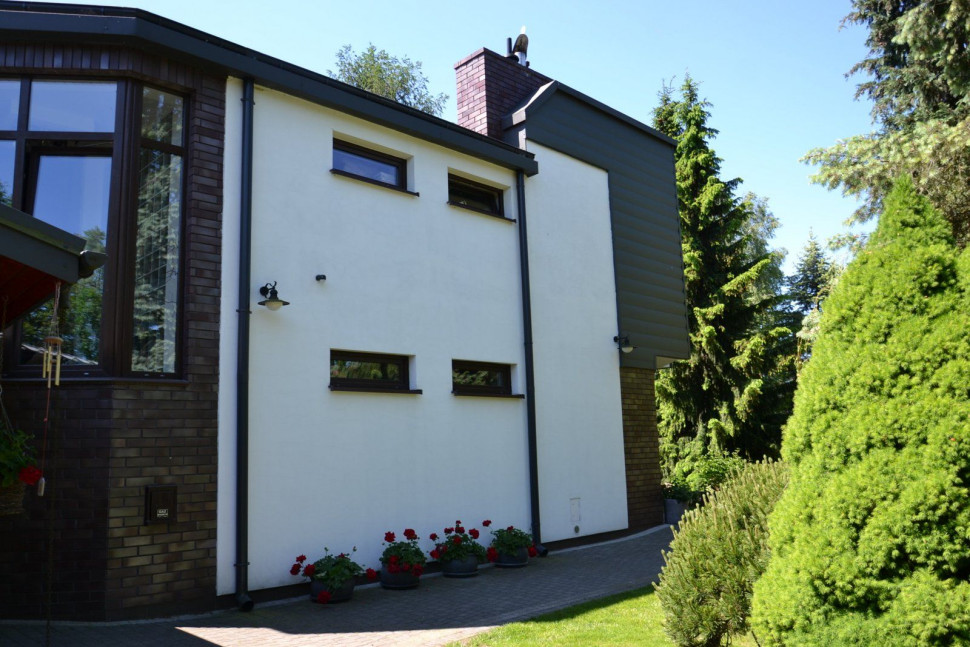

Fragment elewacji pomalowany na biało

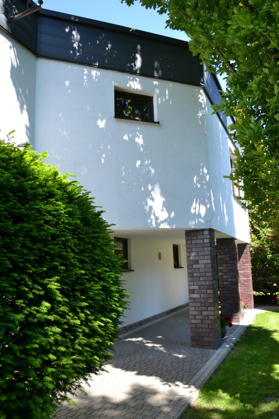

Dobudowane skrzydło wykończone tynkiem, okładziną z blachy i cegłą klinkierową
Przeciwległe dobudowane skrzydło wykończono tynkiem, okładziną z blachy i cegłą klinkierową.

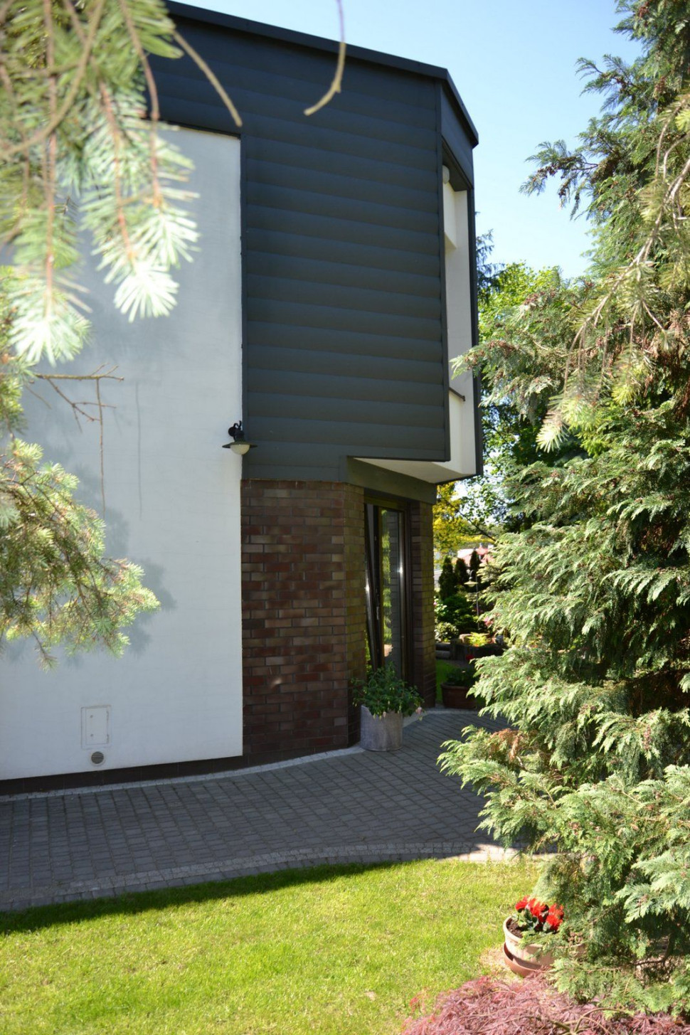

Elewacja w dobudowanej części domu

Mietek: Po ślubie córki spieszyło mi się z tynkowaniem rozbudowanego domu i popełniłem błąd - niepotrzebnie naciskałem na prowadzenie prac przy deszczowej pogodzie. Ekipa ostrzegała, że warunki są nieodpowiednie, lecz nie zważałem na nie. Efekt - tynki mineralne kładzione maszynowo zjeżdżały, potem w kilku miejscach powierzchniowo popękały, tworząc pajęczynkę. Przestrzegam więc przed pójściem w moje ślady!
Poprosiłem o tynki możliwie najbardziej gładkie, żeby nie trzymały kurzu, i to było dobre posunięcie. Pomalowano je farbą na biało. Ja też uważam, że udały się elewacje z blachy. Trzej dekarze w ciągu trzech dni przytwierdzili blaszane elementy według instrukcji polskiego producenta, czyli na ruszcie-podkładzie z listew drewnianych. Rozpoczynali od dołu, używając specjalnej monterskiej listwy startowej i dalej odpowiednich listew - podziałowych, krawędziowych i innych.

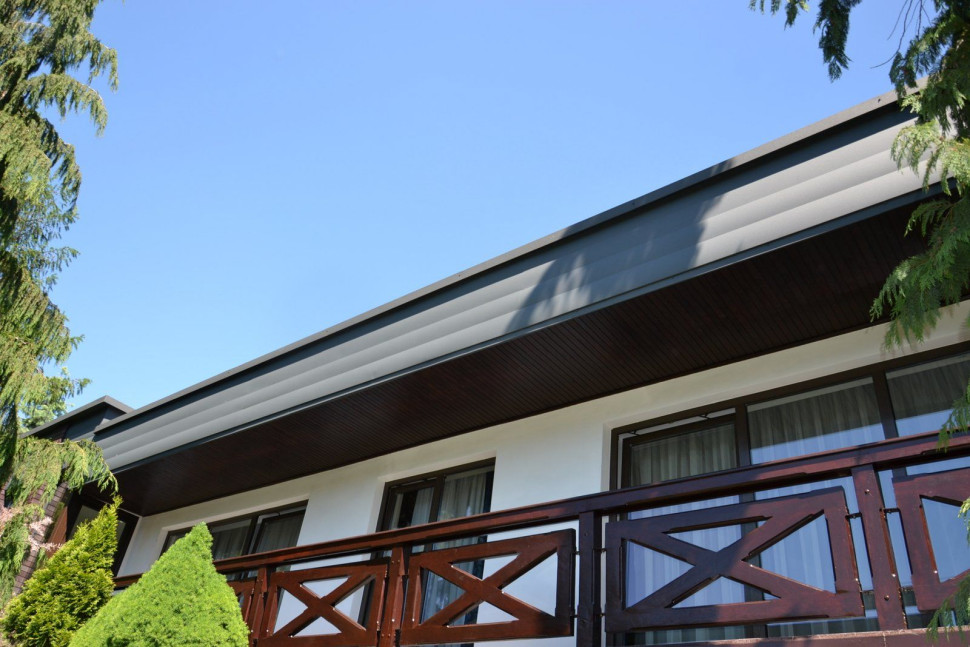

Fragment elewacji
Fragment elewacji
